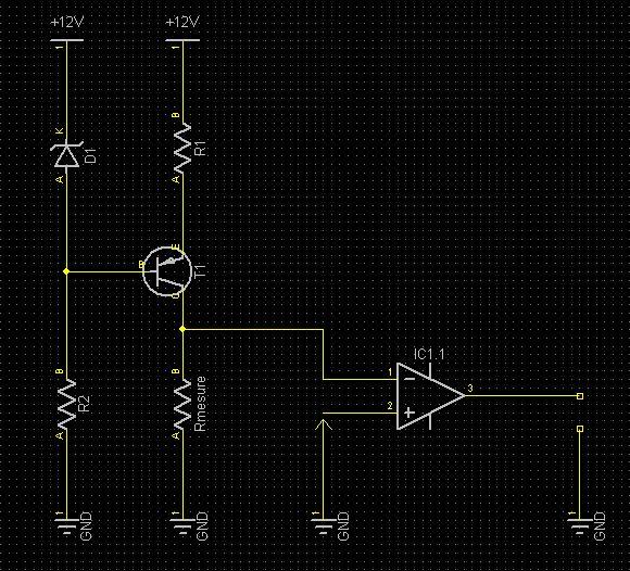

Savez vous comment peut on mesurer des résistances avec un AOP si possblie, ou au pire avec une entrée ADC d'un µcontroleur ?
De façon à savoir si une résistance fait plus de 60ohms, ou moins de 0,1Ohm.
Exemple avcec un AOP :
la sortie de l'AOP est à 1 si résistance comprise entre 0 et 65Ohms. Sinon elle est à 0.
Pouvez vous m'aider ?
Merci beaucoup
Thomas

grace a un AOP:
la loi d'Ohm => U=RI
un AOP permet de comparer des tensions, donc si la valeur de ton courant est constant, la tension de ta résistance va varié celon la résistance. Il te faut donc avoir un courant constant.
G déja répondu a une question de ce genre. je te redonne le shémas
Nom : resistance.JPG
Affichages : 49
Taille : 91,4 Ko

peux-tu donner plus de détails sur ce sujet?
Quel est le but?
pourquoi 65 Ohms et 0,1 Ohms?

1,5ohm pas 0,1 pardon
c'est our tester des lignes d'inflammateurs
