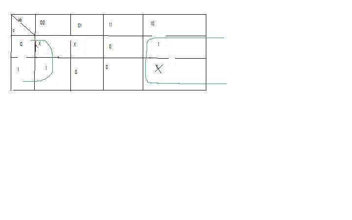

BONJOUR ,eput ton faire les regroupement du tableau de kargnauh comme ceci ou alor on neglige la crois seul?

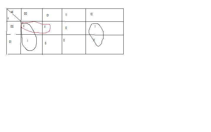

le but est de faire le moins de regroupements possible :
F= b/

si je me trompe pas tu peu faire un seul groupe en prenant sur les coin. Les quatre coin forme une seul groupe.

en effet avec les 4 coins , mais je voullai just savoir pour le cas d'une croix isoler comem ceci

Tu ne prends pas la croix isolée ; car le but de ce tableau est la simplification des 1 , ( min terms) si je ne m'abuse. tt en établissant des équations réduites qui expliquent le système étudié.

la croix isolée est un état Phi, donc un cas dit indéterminé et donc on le néglige car il n'est pas important
