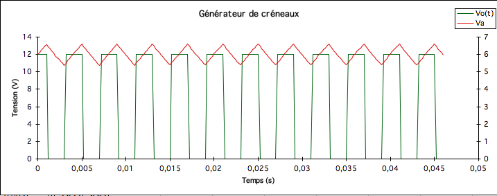

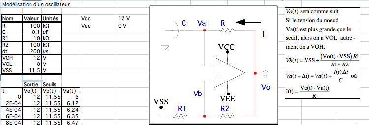

Il faut allumer et étiendre plus de 30 fois par seconde (clignottement) et pouvoir varier la rapport cyclique.
Si je comprend bien, l'alimentation par défaut est de 12Vdc.
Je vous donne une suggestion utilisant un seul comparateur à deux seuils monté en astable (oscillateur) où l'ajustement de Vss fait varier la rapport cyclique.
Voici le schéma et la valeur des pièces. image 7

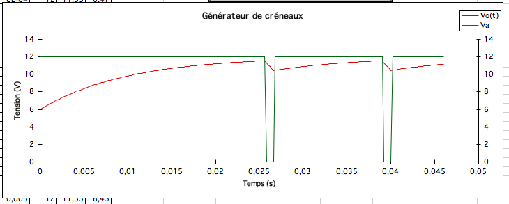

Voici un exemple avec Vss = 11,5 V où le contrôle du mosfet montré dans le mail de Chimimic ferait que la lampe éclaire presque à 100%. image 8
Voici un autre exemple avec Vss= 6 V qui donne 50 %. image 9

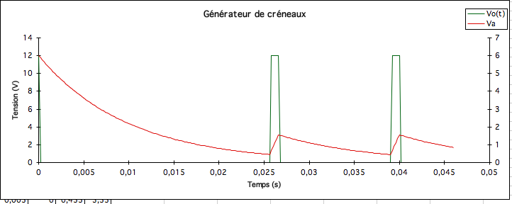

Et finalement, vss = 0,5 V avec presque 0 %.
