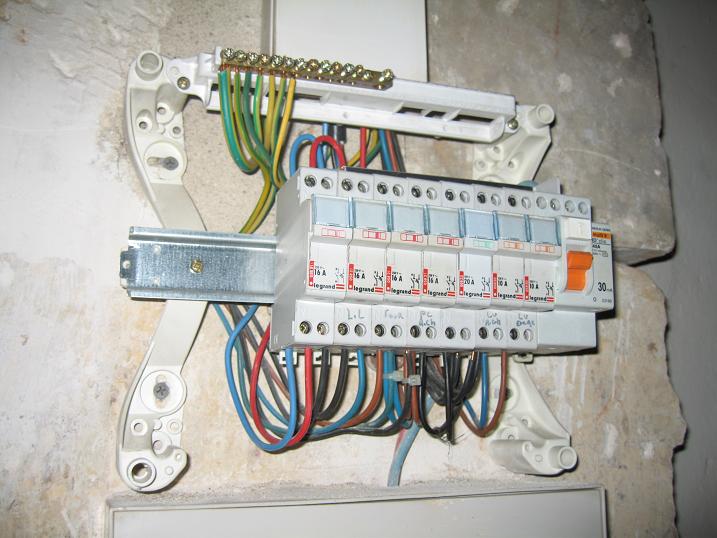

J'ai lu attentivement toutes les discussions autour des commutateurs heure creuse / heure pleine et face à autant de technicité mes questions vont paraître un peu simplettes :
Je vient d'emménager (locataire) dans une maison de ville (90m2), chauffage essentiellement gaz, avec deux convecteurs d'appoint en général inutilisés. On est deux à y vivre et seul le ballon d'eau chaude de 100 L et la machine à laver (2 par semaines maxi) seraient amenés à fonctionner en HC.
EDF m'a quand même conseillé de prendre le contrat HC/HP bien que sur la limite de "rentabilité".
Après bien des recherches, je ne vois pas de commutateur EDF sur le tableau électrique (qui est récent, électronique). Je ne vois rien non plus autour du ballon (mais je ne sais pas à quoi cela devrait ressembler si il était là).
Alors voilà mes questions : Est-il simple de monter soi-même un commutateur sur le tableau ? Un électricien professionnel est-il le seul habilité à la faire? Est-ce que par défaut tous les cables nécessaires au montage existent? Quel est le coût pour que ce soit un professionnel qui s'en charge?
Ou vaut-il mieux simplement que je revienne au tarif de base, ma situation étant limite?
Merci de vos réponses!
Pauline

evidement si tu ne fait rien pour que le chauffe eau marche automatiquement la nuit il vaut mieux revenir a un abonnement simple : inutile de payer un abonement jour nuit pour rien
le branchement d'un relais automatique n'est pas tres compliqué : ce qui change d'une instalation a l'autre c'est comment trouver les 2 fil de commande qui sortent du boitier de l'edf
est ce un compteur ancien avec un boitier jour nuit a coté , ou est ce un compteur electronique qui fait tout
autre variante quand le compteur est dans un placard au bord de la rue et que le disjoncteur est dans la maison , edf met a coté du disjoncteur un petit relais qui est commandé par le recepteur jour nuit qui est a coté du compteur
et avec leur manie de tout plomber quand on ne sait pas on ne peut pas tout demonter pour comprendre : chez moi c'est plus simple : j'ai toujours été present quand l'edf a fait des installations
le plus simple serait que tu fasse des photos de ton instalation

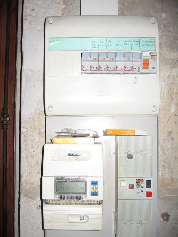

C'est un compteur récent à l'intérieur de la maison. Le compteur électronique fait tout (il me semble). Je prendrai une photo ce soir.
Et si le commutateur était à côté du chauffe eau (celui-ci se trouve au grenier (2ème étage), tandis que le tableau et au RDC) à quoi ressemblerait-il?
Effectivement, si les choses se compliquent ou deviennent trop chères, je reviens au tarif de base : je ne peux pas faire du manuel parce que sur la tableau, le disjoncteur "chauffe eau" est le même que celui de la lumière du second étage.

si il y a de l'eclairage sur le meme fusible que le chauffe eau c'est qu'il n'y a jamais eu de relais automatique
il va faloir faire passer des fil supplementaire pour separer chauffe eau et eclairage

Voici deux photos du compteur.
Je ne me lancerai dans le bricolage électrique uniquement si il s'agit de rajouter au niveau des compteurs des fils et des boites. mais pour "séparer" lumière et chauffe-eau, j'imagine qu'il faut si prendre en aval (c'est à dire au niveau des prises et des cables du grenier et du second étage)?
Et par un professionnel, avez-vous une idée du prix que cela peut me coûter? (bien que si l'économie est de 10 € par an, selon l'estimation EDF entre tarif de base et HC/HP, je pense qu'il me faudra un certain nombre d'années pour rentabiliser l'installation...)
Merci pour votre sollicitude !

Bjr Peauline,
Apparemment les fils "pilote" ne sont pas sortis du comptage.
Faudra donc une INTERVENTION EDF pour mettre à votre DISPOSITION ces deux fils NECESSAIRE à la commande de votre contacteur "HP/HC".
En général le contacteur HP/HC est à placer sur le tableau de départ.
A partir de là ,il faut tirer une ligne SEPAREE pour le chauffe eau.
Faudra aussi prévoir un fusible ou disjoncteur pour cette ligne.
Faudra un "certain temps" pour COMMENCER à rentabiliser les 10 euros d'économie annuel.
Frais : un contacteur " Jour , nuit,marche forçée" , un porte fusible ou disjoncteur, une ligne séparée
jusqu'au chauffe -eau( je ne sais pas si l'intervention EDF est gratuite, apparemment "gratuit" n'existe plus de nos jours)

il n'y a pas forcement besoin de quelqu'un de l'edf : sur ta photo on dirait que le compteur est plombé en haut mais pas en bas donc les bornes de commandes jour nuit doivent etre accessible sans probleme
appel a celui qui connait ce type de compteur

Salut. J'ai le même compteur. Effectivement, le cache du bas n'est pas plombé . Normalement, avec tout compteur, il y a de la doc . Si tu n'en n'as pas, je peux te scanner une partie du livret livré avec le compteur.
Le contact HP/HC est entre les 2 bornes les plus a gauche.

Mais alors, si le contact HP/HC est effectivement en place sur le compteur, cela signifie :
1- qu'il s'agit juste de brancher "des boîtes" au niveau du compteur
2- que la lumière du 2d étage ne fonctionnera pas en HP (puisque selon les indications elle est sur le même "plomb" que le chauffe-eau)
Je veux bien un scan du "plan" du compteur, merci!
