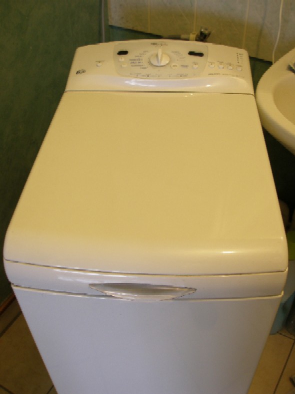

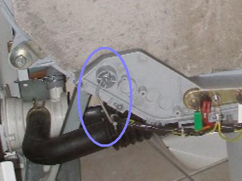

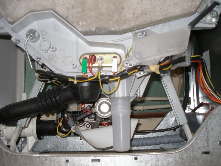

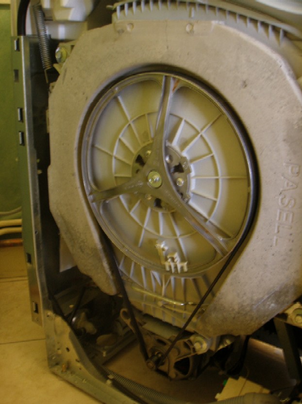

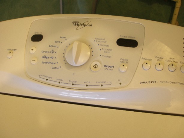

[Blanc] panne whirpool AWA8127
bonjour à tous
ceci est mon premier message

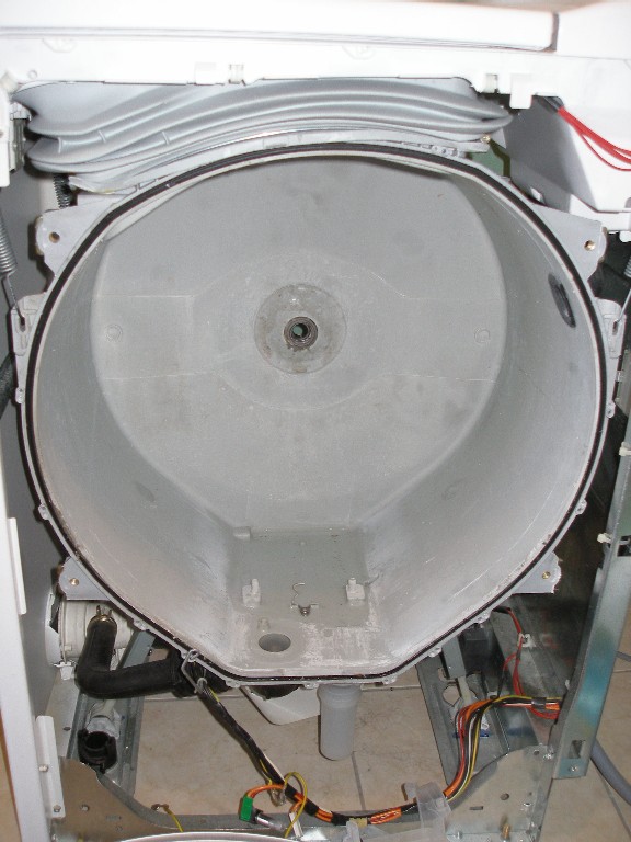

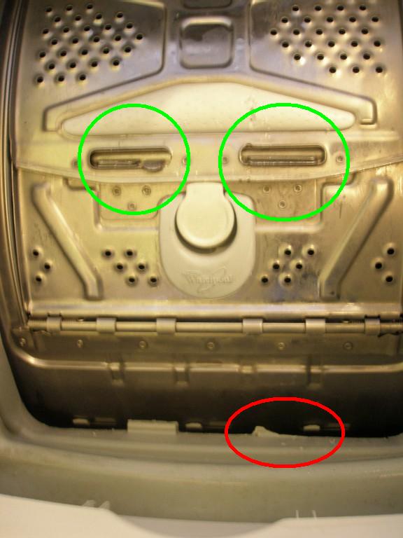

voila je crois avoir fait une petite boulette
j'ai voulu laver ma couette de clic clac
je l'ai pesé 3.5kg je me dis c'est bon
1er lessive nickel sauf des trainés de lessive
2eme lessive des soubressauts et des clacs je preferes l'arreter
Je fais ensuite une lessive classique, le lavage passe, au rincage blocage de la machine, un message F.. que je n'ai pas noté grrrrr
A l'ouverture la porte du tambour est bloquée et un ptit bout de plastique s'est cassée, j'ai debloqué le tambour
et depuis toujours des blocages et des clacs clacs
j'ai cherché à voir par les aubes mais je retrouve pas le bout de plastique cassé ???
j'ai regardé au niveau de la vidange rien non plus (j'ai tourné l'helice au doigt bizarre ca tourne mais ca force un peu je sais pas si c'est normal ??)
j'ai demonté le panneau gauche mais je sais pas trop quoi demonté pour avoir acces au bas de la cuve pour essayer de recuperer le bout de plastique
donc j'aurais aimé des petits conseils SVP

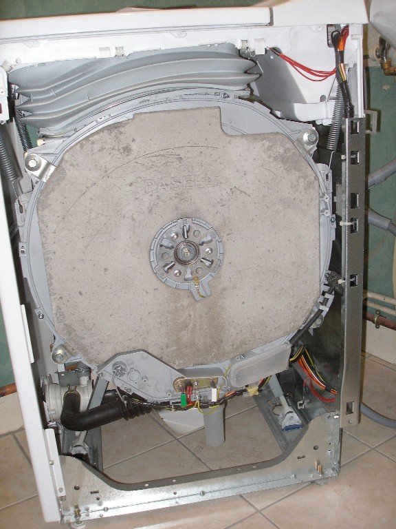

voici quelques photos

Vieux 14/09/2007, 21h49   Sujet [Blanc] panne whirpool AWA8127 - Message #2
Messages: 7 706
Re : panne whirpool AWA8127
Bonsoir nicos78 et tout le groupe
Tu devrais essayer d'atteindre le fond de la cuve par l'intérieur du tambour. Il devrait y avoir, face à son ouverture, une trappe de visite à ouvrir de l'intérieur du tambour.
Sur ton modèle, il doit aussi y avoir un filtre sur la pompe d'évacuatio, au bas à gauche du panneau avant.
Bonne pêche.

Vieux 14/09/2007, 23h06   Sujet [Blanc] panne whirpool AWA8127 - Message #4
higtech
Date d'inscription: août 2007
Âge: 53
Messages: 5
Si les clacs clacs se font a l'essorage mefiance , le tambour s'ouvre trés facilement à l'essorage ................passer la main partout dans le fond (pas facile) sinon demonter la resistance mais pas facile à remonter ou sortir le tambour (faisable sans outillage special) tout ca pour dire que si quelque chose ballade dans le fond mefiance .........

Vieux 15/09/2007, 09h24   Sujet [Blanc] panne whirpool AWA8127 - Message #5
la sudiste
Messages: 1 503
le probleme c est que ta couette faisait 3.5kg seche mais mouillée ??? certainement plus que ....5 kg et quand on parle de 5 kg c est linge mouillé ....
ton bout de plastique a du passer entre le tambour et la cuve ... donc comme c est dit plus haut il faudrait enlever le tambour...
verifie tes amortisseurs aussi ... ils ont du un peu souffrir du poids !!!!
pour ce qui est de l helice de ta pompe c est un peu normal qu elle force un tout petit peu !!!
la sudiste est déconnecté   Réponse avec citation

Vieux 15/09/2007, 13h28   Sujet [Blanc] panne whirpool AWA8127 - Message #7
Date d'inscription: mai 2005
Localisation: region toulousaine
Âge: 64
Messages: 14 843
Citation:
négatif, c'est 5kgs de linge sec,
mais une couette est capable d'absorber jusqu'à 30l d'eau,
reste ensuite a imaginer le résultat avec une telle absorption
richard31
richard 31 est déconnecté   Réponse avec citation

Vieux 15/09/2007, 13h40   Sujet [Blanc] panne whirpool AWA8127 - Message #9
Âge: 64
Messages: 14 843
re,

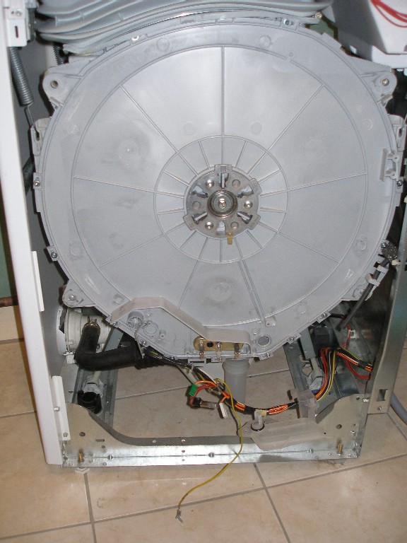

les laves linges de ce type ne sont pas trop complexes a démonter,
suffit d'un jeu d'embouts torx,
quelques clés et l'on y arrive,
j'ai vu les photos mais pas vu si la flasque de cuve est a gauche ou a droite (il y a eu les 2 cas)
a mon avis si c'est coté poulie ne pas défaire la résistance ni la poulie tambour
juste défaire le contrepoids en béton,
voir si vous avez des petites vis a tête torx de 15 tout autour,
défaire l'écrou opposé au coté poulie,
la filerie de la résistance,
ainsi vous pourrez sortir le tambour flasque et résistance en un seul bloc de la cuve,
et voir ce qui s"y passe,
merci de faire la photo du coté opposé a la poulie,
je vous en dirait plus
richard31
Dernière modification par richard 31 16/09/2007 à 13h48.

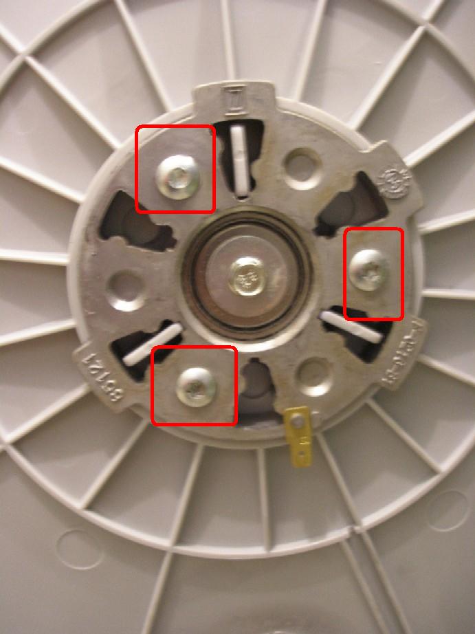

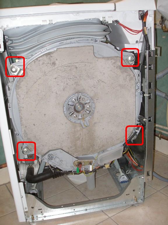

re

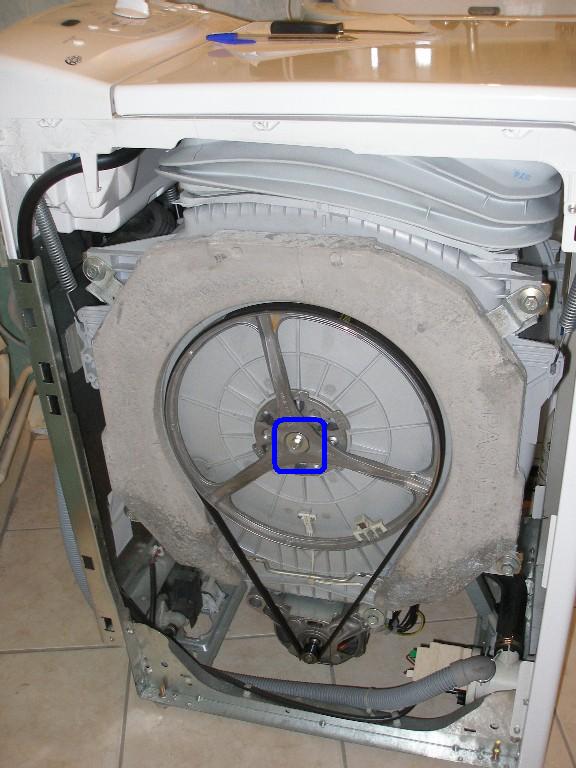

voila les photos du coté droit

Vieux 15/09/2007, 19h17   Sujet [Blanc] panne whirpool AWA8127 - Message #11
Âge: 64
Messages: 14 843
re,
donc défaire la flasque coté résistance(coté droit),
on y voie les petites vis,
par contre il faudra déposer la poulie coté opposé ainsi que le bloc béton se trouvant au dessus de la résistance(coté droit),
ensuite suivre mes précédentes recommandations

Vieux 15/09/2007, 19h39   Sujet [Blanc] panne whirpool AWA8127 - Message #12
nicos78
Âge: 33
Messages: 33
rere

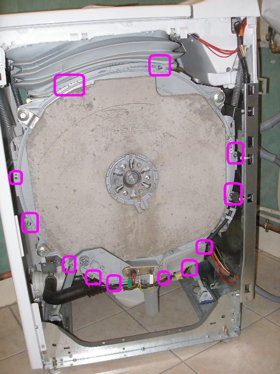

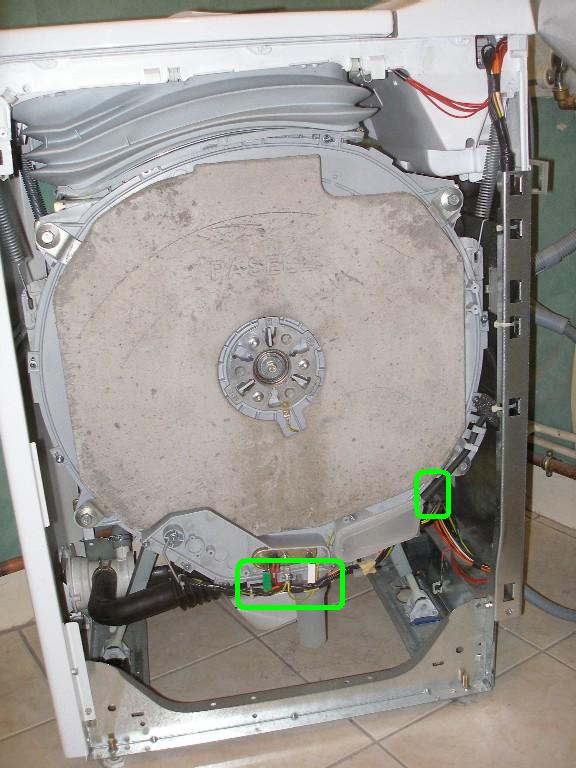

qu'appelle t on flasque ???
Citation:
réponse: le panneau vertical placé contre la cuve a droite
je démonte dans cette ordre ??

Vieux 15/09/2007, 20h04   Sujet [Blanc] panne whirpool AWA8127 - Message #13
Âge: 64
Messages: 14 843
re,
pile poil le sens de démontage, épingle comprise, et chambre de compression
pour la résistance juste la filerie a défaire,
mais le descriptif donné est super,

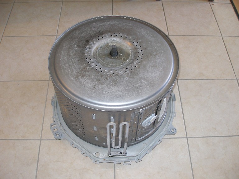

j'ai commencé le démontage
je me suis arrêté là car j'ai une petite question
pourquoi démonter l'écrou de l'axe coté poulie et pas celui du coté droit ???

non uniquement celui de l'axe central les autres (voir photo jointe) c'est pour démonter et remplacer les paliers,
pas la peine de le démonter d'ailleurs,
car la flasque de cuve viendra avec le tambour et la résistance,
seul l'écrou et la poulie coté opposé sont a déposer

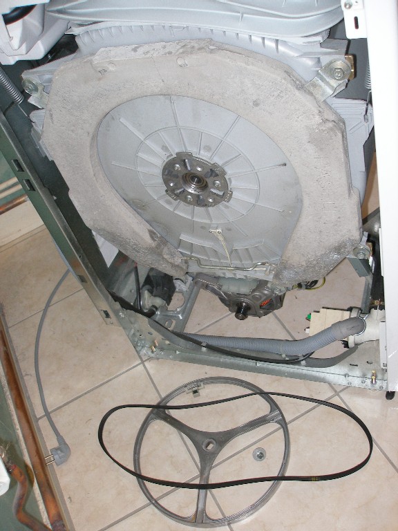

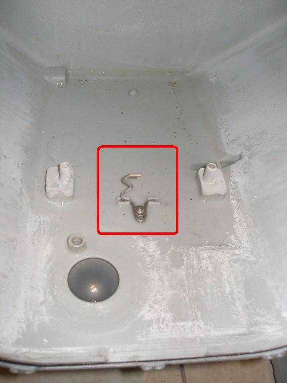

alors voila la suite
j'ai déposé la poulie + courroie coté gauche
et le tambour est sorti
apparemment les petites pattes retenant la résistance se sont cassées,
mais je crois pas que ce soit ça qui fait le clac clac quand même ?
PS: ca y est richard je viens de trouver comment uploader les images via le site futura ça va être plus simple
Nom : awa8127_d__1.jpg
Affichages : 44
Taille : 119,5 Ko
ID : 29763  Cliquez sur l'image pour la voir en taille réelle
Nom : awa8127_d__2.jpg
Affichages : 46
Taille : 101,6 Ko
ID : 29764  Cliquez sur l'image pour la voir en taille réelle
Nom : awa8127_d__3.jpg
Affichages : 47
Taille : 35,7 Ko
ID : 29765  Cliquez sur l'image pour la voir en taille réelle
Nom : awa8127_d__4.jpg
Affichages : 41
Taille : 97,9 Ko

re,
je crois effectivement que c'est du fait de la patte cassée que cela fait clac clac,
a mon avis en charge la résistance n'étant plus tenue touche le tambour,
d'ou ce bruit,
ps: pas d'accord pour l'ordre des photos(celles du mp), je ne voie absolument pas pourquoi démonter les vis de paliers,
ils ne sont pas en cause, (celles du message privé )
celles posées ici sont dans le bon ordre
richard31
Dernière modification par richard 31 16/09/2007 à 13h49.

re,
pour s'en assurer le mieux est de voir la résistance vue coté tambour,
il y a de fortes chances que des traces y soient présentent (frottement),
reste a régler ce souci d'épingle sinon en sus du frottement (et usure, puis mise a la masse du thermoplongeur)
il y a risque d'ouverture de la trappe en rotation
richard31
