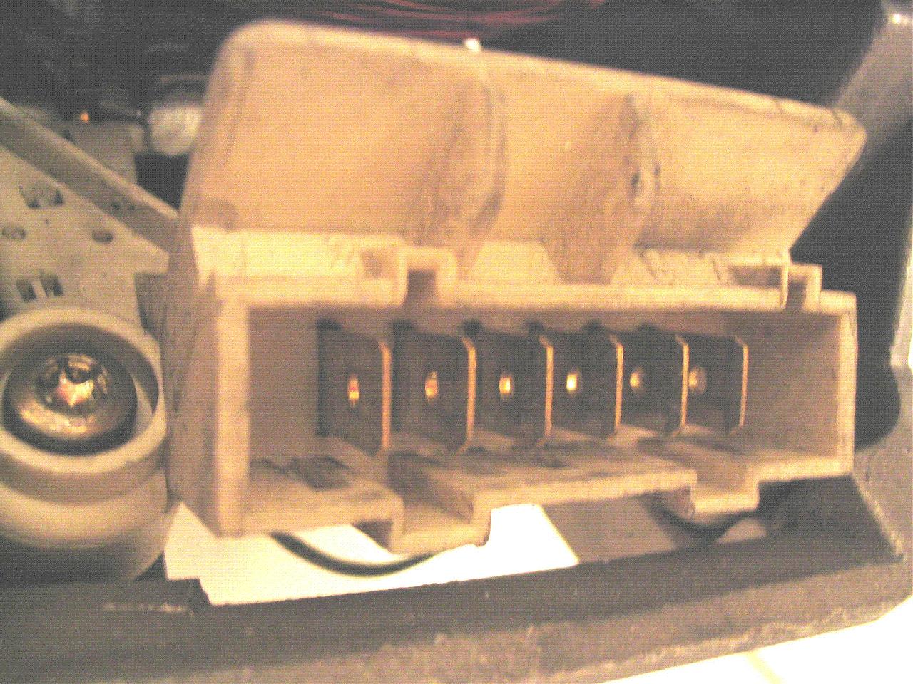

    je vous dirait quoi faire pour le test, si possible placer une photo du connecteur moteur, si matériel ok le reste est un jeu d'enfant
    invite1102204f
    Re : Panne lave linge Bosch wff 1200
    OK pour le matériel.

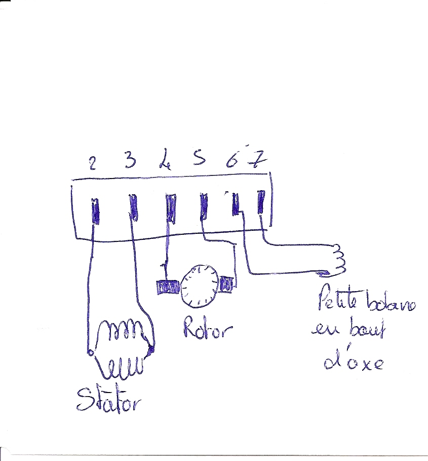

    Ci-joint photo de la prise sur le moteur (partie solidaire du moteur). J'espère que ça ira je n'ai pas pu faire autrement que de l'envoyer en image sur un doc.word.
    Egalement le schémas (ayant déposé le moteur et vérifié à l'ohmètre les branchements des enroulements indiqués, avec certitude).
    n° 2 et 3 bobines stator 2 en parallèle)
    n° 4 et 5 charbons (et bobines rotor°
    n° 6 et 7 petit enroulement en bout d'axe probablement en rapport avec la vitesse.
    Encore merci pour cette aide.
    emel
    placer la photo plutôt en format jpeg j'arrive pas a le dézipper il est annoncé endommagé
    invite1102204f
    J'essaie d'envoyer 2 messages (puisque 2 photos), mais peut être un peu "lourd" en koctets ?
    re,
    donc faire ceci
    ne rien connecter sur les bornes 6/7 (c'est la tachy)ce sont les 2 fils fins de même couleur qui vont au cul du moteur (ne pas se tromper)
    placer le schunt entre 3/4
    le cordon d'alim entre 2 et 5
    attention tenir le moteur, il doit tourner plein pot
    ceci pas plus de 5s en le branchant sur le secteur
    invite1102204f
    Suite l'application de vos instructions, constat : le moteur tourne impeccablement (je l'ai laissé touner pas plus de 2 ou 3 secondes).
    C'est déjà un bon pas de franchi, l'interrogation sur le moteur est bien levée.
    Faut il porter les investigations sur le programmateur ?
    Car pour ce qui est de la liaison moteur>fils>prise branchée sur la carte programmateur, la liaison apparaît bonne à l'ohmètre.
