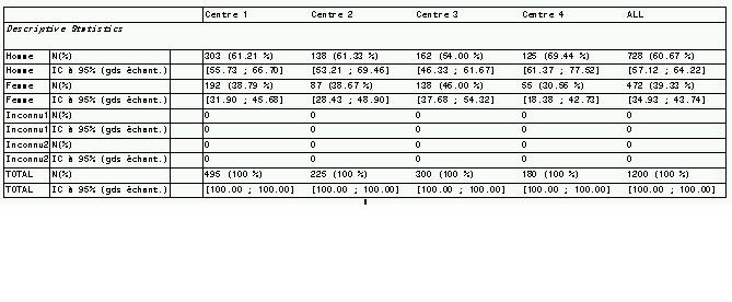

Merci beaucoup pour tes réponses rapides !
Effecivement, j'avais trouvé cette page sur le net. Malgrè tout, je m'étais un peu pomée dedans.
Moi je cherche les bornes inférieures et supérieures de l'intervalle de confiance. Hors, dans l'exmple 3, ils disent de chercher les bornes dans la table statistiques. Mais je ne peux pas utiliser les tables en programmation !
Ma variable représente un pourcentage. C'est pour une étude d'une variable qualitative par rapport à une autre variable qualitative. Je t'ai joint un fichier pour voir + précisément à quoi ça peut ressembler.
Excuse la mauvaise qualité de l'image mais on ne peut pas envoyer de trop gros fichier
Donc si tu peux m'apporter des infos supplémentaires pour mes bornes (ou d'autres personnes biensûr ), ça serait super sympa !

oui ils utilisent les tables car précisément tu ne disposes pas toujours d'ordinateur à côté
en résumé, je comprends de leurs deux formules la choses suivante :
- on fixe un seuil de proba : alpha/2 (dans ton ex 0.05/2)
- on fixe une taille d'échantillon : n
- on fixe le nombre de réalisation ("c'est un homme") : m
- on fait varier p de manière itérative pour trouver p solution de l'équation
dans ton algorithme il faudrait alors créer des boucles.
tant que s différent de alpha/2
faire la somme s (indiquée au lien précédent)
incrémenter p_inf (tu peux incrémenter de 0.01 en 0.01 par ex ?)
remettre s=0
idem pour p_sup.
mais dans le cas que tu as joint, n est grand donc tu peux utiliser le tcl, ça utilisera moins de mémoire...?
il faudrait quand même que qn confirme ou infirme tout ça car je ne suis pas un pro
et il y a peut être d'autres solutions.
