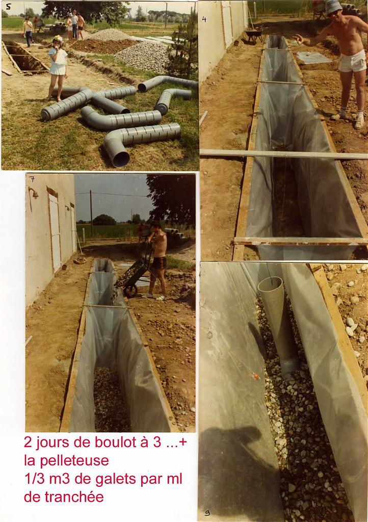

    eh bien , tu pourrais entourer les parois de ta cave - puisqu'il t'a bien fallu creuser au minimum 1m au-delà de l'emprise des fondations -
    de 3 ou 4 tuyaux de polyéthylène placés en fond de fonsation près des semelles autour de ta cave (coté extérieur bien sûr ) paralèlle
    Ces tuyaux seraient branchés sur un regard placé à l'extérieur faisant prise d'air AVEC FILTRE à air et grillage antirongeurs et anti insectes + chapeau pare-pluie (dimensionner le regard pour qu'on puisse facilmement installer le filtre , par ex regrd de 50x50cms et de 1.75m ou 2.00 de profondeur
    l'autre extrémité de ces 3 ou 4 tuyaux passent à travers a paroi de la cave ( attention , bien étanchéifier au droit du passage de ces tuyaux...) au niveau bas du sol de la cave vers un petit regard qui recueille les condensats ( l'humidité de l'air en été se condense et va ruisseler jusqu'au regard - respecter une pente de 2% et éviter les boucles formant siphon ou l'eau pourrait former 1bouchon ......)
    dans la cave il ne te reste plus qu'à faire passer l'air frais vers les pièces principales ( pas vers les pièces humides ou la cuisine !) - et supprimer les entrées d'air normalement prévues au-dessus des vitrages ..
    ouf ...
    Variante déjà expérimentée d'ailleurs :
    1-remplacer les tuyaux par une sorte de tunnel rempli de galets de rivière propres autour des parois de la cave (côté extérieur bien sûr ) , protégé par un polyane rabattu sur les galets avant le remblaiement des fondations
    2- à l'entrée du tunnel un tube PVC de diam 200mm avec fentes laissant passer l'air est raccordé au même regard décrit ci-dessus , à la sortie du tunnel , un autre tuyau de même diam recueille l'air qui est passé dans les galets et le fait passer à travers la paroi de la cave , (étanchéifier !)
    3- il ne reste plus qu'à distribuer l'air préchauffé ou rafraîchi vers les pièces principales ...
    Important: prévoir drainage autour des fondations et sous les galets pour évacuer les eaux d'infiltration + consendats - vers un puisard éloigné et plus bas que les fondations de la cave ...
    photo ci jointe sur un exemple de tranchée et croquis vmc DF dans une cave existante , mais le principe est semblable ...
    Dans ce cas de figure , les tranchées sont déjà faites pour la cave !!!
    le seul travail à faire : -regard+filtre+chapeau
    -pose des tuyaux (ou remplssage galets + polyane)
    -trous dans la dalle du RDC (1 par pièce )
    -grille de soufflage au ras du sol en alu ...
    et la vmc SF ...pour la VMC DF c'est une autre configuration qu'il faudra prévoir mais elle est surtout utile en hiver , pas en été , et le caisson doit être installé dans la cave !
    c'est juste du courage et de la foi qu'il te faudra ...

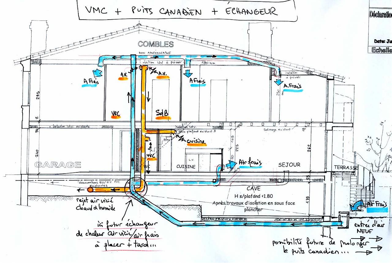

    salut ;
    qu'est ce que tu vas mettre dans la cave , du vin et autres bricoles ...les odeurs ??
    puisque tes fondations sont remblayes ( zut alors )et que tu aimerais faire un mini-puit canadien , tu pourrais monter une contre-cloison contre la paroi de la cave que tu juges la plus fraîche et la plus large possible , avec une lame d'air entre paroi et cloison ,
    tu montes cette cloison en créant des chicanes intérieures par ex en alternant les briques tantôt une "couchée à plat de facon à toucher la paroi , tantôt une verticale , si tu vois ce que je veuxdire ( un peu la même chose pour fairee un tuyau en chicanes pour un poêle de masse
    bon , alors tu fais entrer l'air extérieur vers une ouverture en partie basse de cette cloison ( avec filtre et grille anti-insectes , hein ...)
    l'air zigzague entre paroi cave et contre-cloison vers le couloir de distribution des pièces par le trou dont tu parlais , et le top est de mener l'air vers le plafond du couloir par une gaine verticale puis horizontale
    cette gaine principale (160mm diam)sera reliée par des petites gaines de 100mmdiam vers les bouches d'insufflation d'air dans chaque pieèce -( sauf dans les sdb,cuis,wc !!!)
    nota: tu peux placer un faux-plafond en lattes de bois pour dissimuler la gaine et ses branchements vers les bouches 'insufflations situées dans chaque chambre
    l'air se sera donc réchauffé (ou rafraîchi ) et passera dans les pièces avant de retourner vers les pièces humides pour être évacuée par la VMC simple flux
    Quant à utiliser une VMC DF c'est un peu plus compliqué , il faut trouver la place pour le caisson : à la cae ou en combles ?
    cf mon schéma ou le caisson est dans la cave ...
    Bonne réflexion ...rien ne t'empêche de doubler une , deux ou trois cloisons pour augmenter la surface d'échange avec les parois
