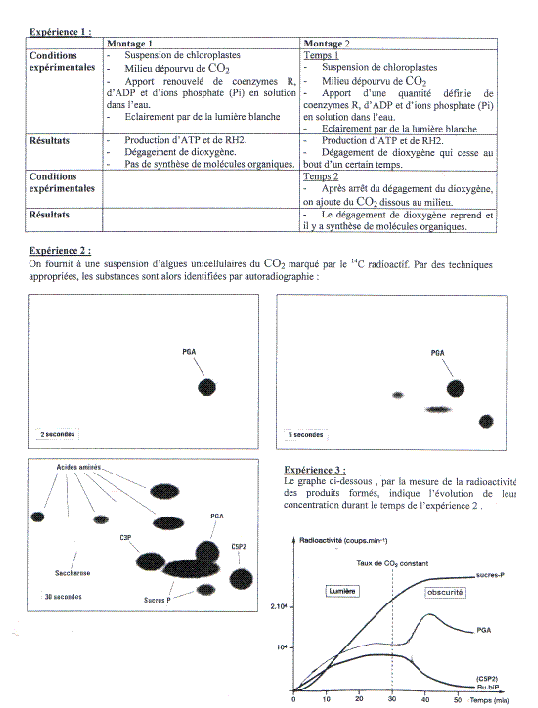

Voilà, je voudrais votre opinion sur un devoir que j'ai a rendre :
j'ai un exercice sur la respiration des végétaux et je dois répondre à la question suivante : "expliquez à l'aide d'un schéma comment le dioxyde de carbone atmosphérique se retrouve à l'état réduit dans les molécules organiques constitutives du végétal."
on a 3 expériences, je met ci-join l'image en piece jointe.
Voilà grossièrement ce que j'ai répondu, je voudrais savoir si globalement je suis dans le vrai ou si je suis HS :
EXPERIENCE 1
Le CO2 permet le dégagement de oxygène et la synthèse de molécules organiques.
EXPERIENCE 2
le CO2 marqué par le 14C nous permet de constater que le CO2 est contenus dans plusieurs molécules différentes :
le PGA
le C5P2
les Sucres P
les Acides aminés
Le C3P
Et en faible quantité le saccharose.
L’algue étant unicellulaire on peut constater que le CO2 est présent dans une grande partie de la cellule, présent dans la plupart des sucres et dans les acides aminés.
EXPERIENCE 3
à l’obscurité le taux de CO2 diminue dans C5P2, augmente rapidement pour le PGA puis diminue. Le taux de CO2 dans les sucres-P se stabilise.
On peut supposer qu’à l’obscurité le C5P2 donne du PGA
petit bilan :
L’expérience 1 et 2 sont faites dans l’eau. En effet, ce sont des suspensions, on peut donc dire que le CO2 mais aussi l’eau permet l’apparition d’oxygène et de molécules organiques, les plantes transforment le dioxyde de carbone et eau en molécules organiques (dans un premier temps, en PGA) et oxygène .
Voilà, bien sur c'est très simplifié, j'ai pas développé les explications etc...Mais c'est juste un brouillon histoire de voir si je suis dans le vrai,

Alors pour l'instant la pièce jointe n'est pas validée mais j'ai une remarque à faire : tu dis qu'on a marqué le CO2 et donc qu'on le retrouve à tel et tel endroit.
Mais ce n'est pas le CO2 que l'on retrouve. Qu'est ce qu'on marque ? Toute la molécule de CO2 ? La réponse est dans ta phrase !
Or ce qu'on va suivre, ce n'est que ce qui est marqué !

aaaaaah oui! C'est le carbone qui est marqué, autant pour moi j'ai pas fait attention, mais sinon dans l'enssemble j'ai plutôt compris?
Donc si j'ai bien compris, pas la peine de parler d'eau alors, car le CO2 permet la synthèse de O2 et de matière organique tels que les sucres?
Où alors, (je sais pas si je vais dire une connerie lol), l'eau permet l'hydrolyse du CO2 qui donne du O2 ainsi que du carbone qui permet la synthèse de matière organique (car il est nécéssaire dans tous les sucres, glucose etc)?
Je penche pour la 2em hypothèse que j'ai dit, qu'en pensez vous?

L'eau n'intervient pas en faisant l'hydrolyse du CO2
Dans l'énoncé, on te parle "d'état réduit".
La réduction du carbone est possible, car elle est couplée à une oxydation de l'oxygène de l'eau
L'eau est donc bien necessaire pour que le carbone minéral soit réduit.
De manière très globale, on peut dire qu'on a
d'un côté : 12H2O --> 6O2 Réaction possible en présence de lumière, qui fournit l'energie necessaire.
et en parrallèle : 6CO2 --> C6H12O6 (glucose) + 6H20
La première fournie des électrons, l'autre les consomme.

Ha je vois,donc si j'ai compris, donc l'O2 provient de l'eau et CO2 permet la synthèse de glucose, de facon grossière c'est un peu ca non?
mais dans se cas pourquoi dans l'expérience 1, une fois le CO2 ajouté il y a production de dioxygène?

Et ça se voit sur ton graphique : la présence d'APG continue d'augmenter même quand il n'y a plus de lumière, elle diminue ensuite. Ceci est dû au fait que les produits de la phases photochimiques continuent à alimenter le cycle de calvin... jusqu'à ce qu'il n'y en ai plus, et que le cycle s'arrête.

Merci, en fait j'ai fait la photosynthèse (autotrophe etc, H2O donne de l'eau grace a l'ADP et le coenzyme R etc...).
En fait là j'essaye de faire le schéma et j'ai trait pour trait celui de la phase non photochimique et de la phase photochimique.
Pourtant, d'après l'expérience 3, la lumière est nécessaire pour que le carbone puisse soit dans les molécules organiques car pour le PGA, ça diminue a l'obscurité (après une petite forte augmentation due au fait que le C5P2 donne du PGA a l'obscurité) et le taux de radioactivité C5P2 diminue aussi à l'obscurité, et pour le sucres P, cela se stabilise.
Et dans l'expérience 2 on sais que la matière organique nécessite du carbone pour être synthétisé, hors si le taux de carbone diminue, la synthèse de molécules organique aussi, (donc la synthèse de PGA diminue etc etc).
Donc la lumière est nécéssaire?
Pourtant si l'on s'en réfère au schéma, il s'agit de la phase non-photochimique, donc la lumière n'est pas nécessaire.
je suis donc tenté de barrer ce que j'ai écrit a un moment dans ma conclusion (que la lumière est nécessaire à la synthèse de matière organique), mais qu'en pensez-vous?

La plante réalise aussi la respiration cellulaire
Là effectivement la lumière n'est pas necessaire pour la synthèse de matière organique.
Mais les documents qu'on te présente ne te montrent que l'activité photosynthétique des végétaux étudiés.
Parle de la réspiration dans ta conclusion si tu veux, mais pas dans l'analyse de documents.
Certes la quantité d'APG continue d'augmenter au début (et je t'ai dit pourquoi), mais elle diminue ensuite.
La lumière est necessaire à la réalisation de la photosynthèse.
Dans le cycle de calvin intervient la coenzyme et l'ATP.
La coenzyme fourni les electrons qu'elle a recu durant la phase photochimique, et l'ATP est formé durant la phase photochimique (Reporte toi à ce que je t'ai expliqué plus haut).
Donc si tu enlève la lumière... rien ne va plus : Llactivité photosynthétique est bloquée, et la plante augmente son activité respiratoire pour compenser. C'est ce qui se passe la nuit.
