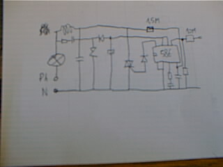

J'ai une vielle lampe de chevet sensitive
j'ai dû replacer le circuit d'origine par celui en pièce jointe
La phase et l'ampoule se trouvent bien aux endroits indiqués
(si on inverse phase et neutre la lumière varie toujours)
J'ai dû remplacer la résistance entre Neutre et pin 5 par une 1,2M
(1M et 1,5M ne vont pas)
Le problème c'est que quelque fois l'ampoule s'allume toute seule
et il faut tenir le fil et appuyer fort sur le métal pour l'éteindre...
Par la suite, j'ai remplacé la 1,2M par 1,5M et 1nF en parallèle
non seulement les 2 problèmes précités ne sont pas résolus,
mais en plus la lampe s'allume à la mise sous tension !!
SVP avez vous une idée ??
PS : à quoi sert la diode sur la gachette ?
