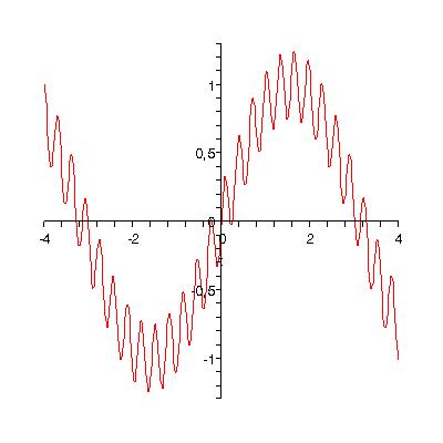

Re : Probleme sinusoide/fractale
Ca ressemble à ça ce que tu veux ?
(Pour info, j'ai utilisé sin(x)+1/4*sin(20*x) comme formule, ici)

Merci Sorven d'avoir preciser ta pensée, mais le resultat me parait toujours tres aléatoire avant de trouver le pattern recherché.
Je tripote actuellement sous chaospro
Citation:
Posté par Coincoin
Oui, ca ressemble a ça. C'est l'idée premiere que je m'en etais faite.
Mais, pour que le modèle que je cherche soit comme il faut,il faudrait que ce soit une veritable fractale. ou chaque niveau emerge du suivant.
