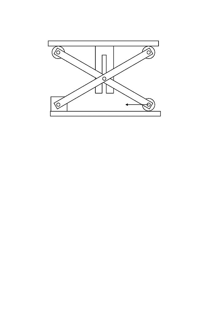

Bonjour!
Voici mon problème:
Il s'agit d'un système mécanique de la même forme qu'une table élévatrice en ciseaux. Voir le schéma joint pour comprendre...
Je cherche l'effort que doit produire mon vérin pour mettre en mouvement le mécanisme.
Selon mes premières et infructueuses recherche j'arrive a ce constat:
1) mon système est hyperstatique d'ordre 1.
2)MAIS je suppose (mais comment pourrait-il en être autrement?) que les composantes verticales en A et D sont égales à 500.
3)Normalement selon des énoncés traitant du même type de problème l'effort en B est suivant la verticale.
J'ai tenté d'isoler la bielle 1, j'ai trouvé un effort en B horizontale....
J'ai tenté d'autres choses mais je passerai trop de temps à expliquer ici...
Actuellement je pense me lancer dans la méthode des travaux virtuels...
Bref je suis dans le désarroi le plus complet.
I need help!!
Merci d'avance a vous!

Vu la symétrie, tu peux faire simple. Les moments de Fe et Fc par rapport à B sont de même module et de sens contraires. Tu peux ramener Fe et Fc en B (donc la charge totale en B) sans modifier l'équilibre. Il te reste trois "barres" AB, BD et AD. Chacune n'étant liée que par deux points, elles ne peuvent être que tendues (AD) ou comprimées (AB et BD). Tu fais facilement l'équilibre de ces trois barres et tu trouves pour l'effort du vérin F = P/2tan(alpha). La fonction n'est pas définie pour alpha = 0 (et quand alpha tend vers zéro, F tend vers l'infini ; il faut buter avant). Pour calculer l'effort de flexion du bras ABC, tu considères la barre appuyée en A et B et chargée en B par la charge totale Fe+Fc.

Tu as raison, la charge se déplace et je n'en ai pas tenu compte. Pour que ce que j'ai dit soit vrai, il faudrait que le plateau soit lié, dans le sens X, à l'axe central comme sur ce croquis. La charge se déplace toujours mais reste centrée sur les bielles.

avec l'espece de coulisse que tu a mis au milieu le plateau va avancer quand ca monte
il faut remplacer une roulette de plus par une articulation
roulette en haut et en bas d'un coté
articulation en haut et en bas de l'autre coté

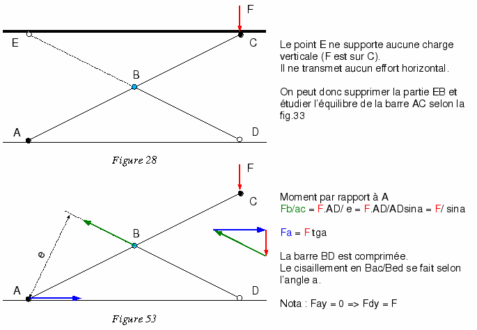

Attention, la méthode de mécano pour trouver la force du vérin ne fonctionne que si B est au centre des barres. Si tu veux expliquer comment trouver la force, il vaut mieux passer par les moments.
Voir fig 8.
En somme c'est comme une paire de ciseaux, on écarte les branches d'un côté -> moment par rapport à B -> moment et force de l'autre côté pour équilibrer.
Si les branches ne sont pas de la même longueur, ça en tient compte.
Pout trouver Ay et Dy, fastoche. Voir fig 15.
On peut aussi bien entendu tenir compte du poids propre
Maintenant qu'on peut connaître les forces extérieures, yapuka trouver B.
Tu trouveras en fig 28 et 53 ce que j'ai fait avant d'être fatigué.
