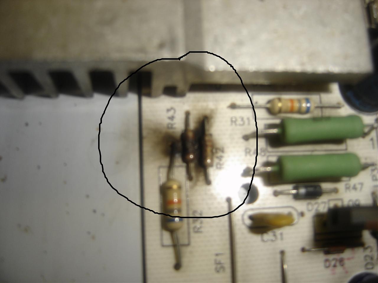

Bonjour a tous,

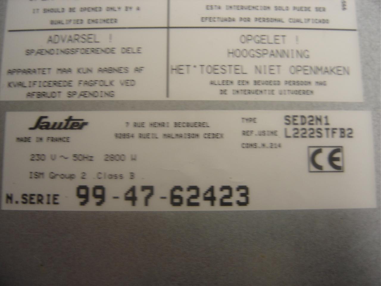

Je possède une table à induction Sauter 2 feux de reference sed2n1 qui ne s allument plus.
Au demontage je m' aperçois qu il y a des resistances sur la platine de puissance qui ont brulees.
Savez vous comment je pourrais me procurer le schéma de la platine de puissance ?
Ou alors y aurait il quelqu un qui possède la même carte et qui pourrait me donner la valeur des résistances qui ont brulées?
J ai tiré en photo les résistances en question.
Je vous remercie d'avance pour votre aide.

Le schéma de la carte n'existe pas.Secret industriel oblige.Il ne vous reste plus qu'a attendre qu'un internaute possèdant la même plaque passe sur ce forum,bon courage.

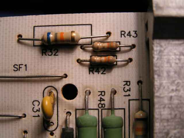

Ces résistances ont la valeur "ORANGE ORANGE OR OR"

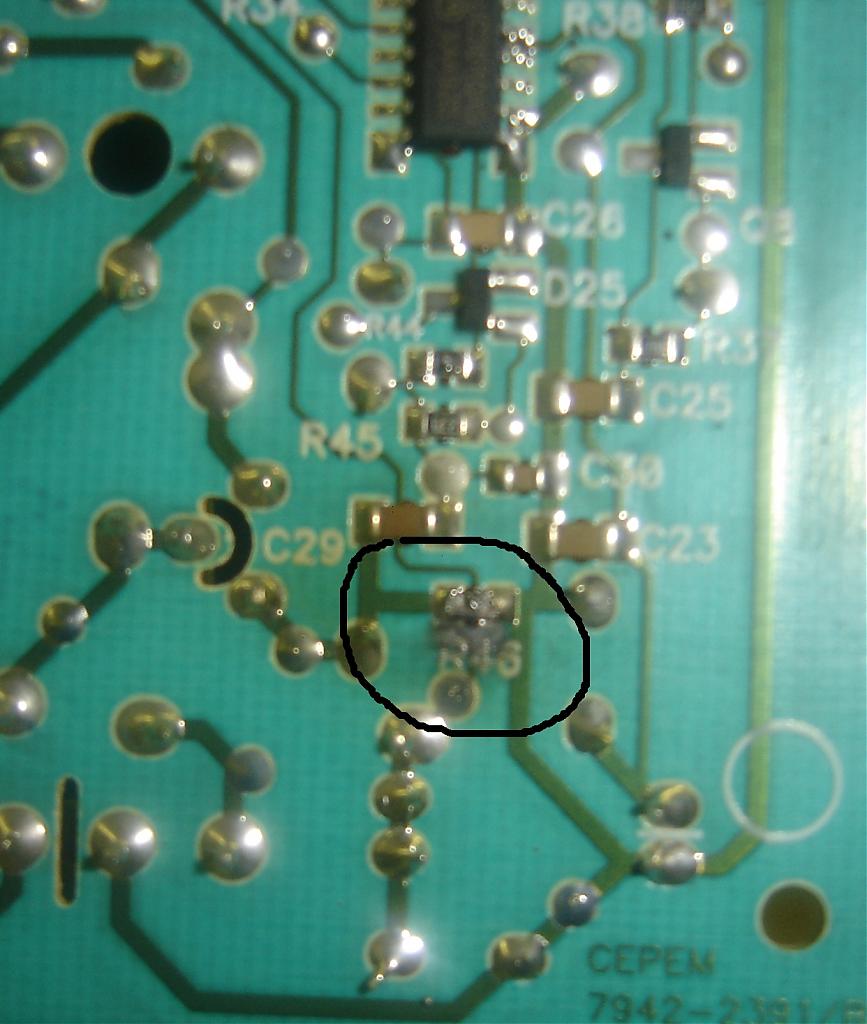

j'ai eu le même problème avec les résistance R11 et R12. après remplaçement la plaque arrière refonctionne mais j'ai une erreur F2 pour celle de devant
si quelqu'un a une solution
j'ai trouvé la plaque à 225 euros sur le net mais je voudrais essayer de la dépanner avant de la remplacer
