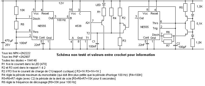

Vieux 24/11/2007, 13h40   Sujet composant XR2206 - Message #17
DAUDET78
Localisation: Ile de France
Âge: 65
Messages: 6 170
Re : composant XR2206

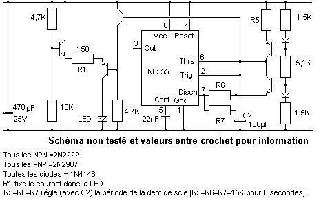

Voilà une élucubration (non testée) pour faire varier la lumière sur une LED. Pour faire deux LEDs en alternance, il faut utiliser le deuxième monostable du 4538 et une bascule D
Evidemment, c'est moins simple qu'avec un µP (un PIC à 8 pattes, 2 transistors et deux résistances)
Bon courage

Vieux 24/11/2007, 15h24   Sujet composant XR2206 - Message #18
DAUDET78
Âge: 65
Messages: 6 170
Une version un peu moins complexe (sans PWM)
