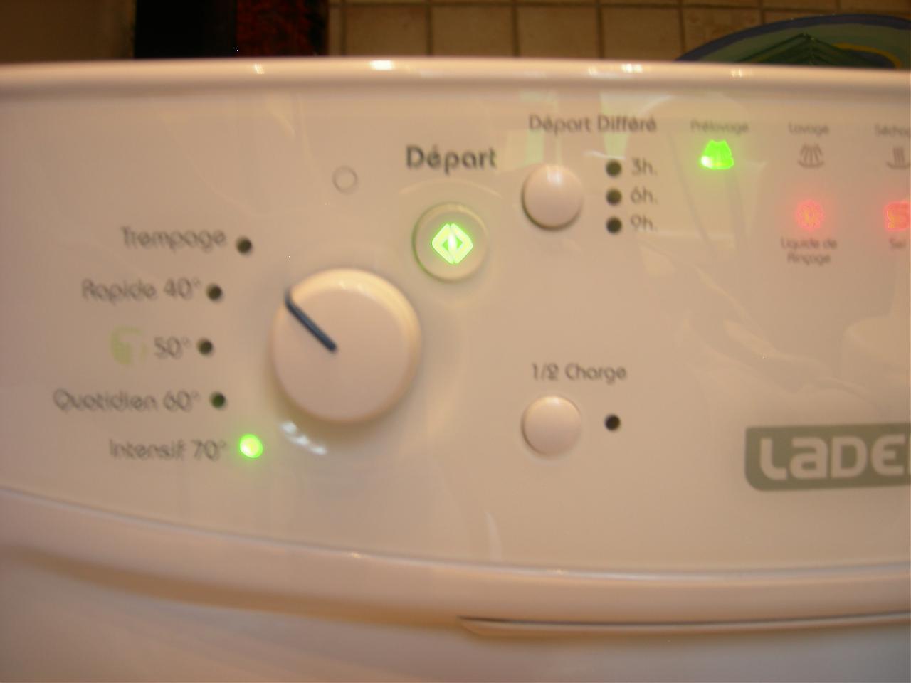

Hier, j'ai mis en route mon lave-vaisselle, il a tourné environ 10mn, puis a fait disjoncter toute l'installation électrique.
J'ai regardé l'alimentation, l'arrivée d'eau...rien et aucune fuite apparente.
J'ai essayé de le remettre en route, soit l'installation disjoncte de suite, soit l'appareil commence un cycle et disjoncte peu après.
Mon cerveau ayant atteint son seuil limite en matière de diagnostique, c'est auprès des vous tous que je me tourne.
merci.

Une précision: si la porte et ouverte, je peux mettre le lave vaisselle en marche sans disjoncter...cependant, en tournant le bouton de départ, le cycle sélectionné ne correspond pas au cycle en cours (suis-je clair?)
Je joins une photo....

Je ne comprend toujours pas le fait que le sélecteur de choix de programme ne corresponde pas avec l'affichage par led...je le mets sur "trempage" et c'est "70°" qui s'allume.
Si la porte est fermée ça disjoncte...sinon il ne se passe rien.
La pompe et la résistance ne présentent aucun soucis.
