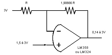

J’ai besoin d’abaisser la tension de sortie d’un capteur (donc variable dans le temps) ayant comme plage 1.50V – 3V environ pour arriver à une plage en sortie de 0.14V – 3V.
La tension Max de sortie peut être réglée sur la carte ou est connecté le capteur donc le seul problème consiste à abaisser la tension Min.

Vieux 28/11/2007, 17h47   Sujet Abaisser une plage de tension variable - Message #7
louloute/Qc
Date d'inscription: octobre 2007
Localisation: Montréal, Québec
Messages: 1 250
Re : Abaisser une plage de tension variable
Désolé, j'avais oublié le 3V dans le premier schéma. voici le schéma exact:
Modérateur, S.V.P. éliminer mon premier message.
Nom : Drawing1.jpg
Affichages : 43
Taille : 12,9 Ko
If it ain't broke, don't fix it!
louloute/Qc est déconnecté   Réponse avec citation

merci, l'entrée 1.5V à 3V correspond à mon signal d'entrée OK
mais l'entrée 3V correspond à quoi?
L'entrée 3V est une référence de tension que tu peux faire avec un TL431A par exemple

ok mais je n'arrive pas à retrouver la plage de valeur 0.14 - 3V en sortie, pourrai tu
m'expliquer le calcul que tu as fait?
pourrai t-on mettre cette référence à 5V?
1/ C'est pas moi, c'est Louloute qui l'a fait
2/ A priori, son schéma est bon (pour le calcul, utilise le théoréme de superposition. La référence est à 0V, relation entre Vout=f(Vin) . Vin est à 3V,Vref est à 3V, valeur de Vout)
3/ On peut faire un schéma avec une référence à 5V, mais l'ajustement du gain et du décalage sont alors dépendant
Comme on ne connait pas ton capteur, a quoi ça sert? où va la sortie? charge en sortie? Précision? c'est difficile de t'en dire plus
Bonjour, au revoir (à remettre en tête et en queue de MON message)

Ok en fait la sortie va sur une prise jack d'une carte électronique d'aquisition,
je trouve une relation Vout=2.9*Vsignal-1.9*Vref
en faisant l'application numérique on trouve bien 3V en sortie pour Vsignal =3V
mais pas 0.14V en sortie pour 1.5V sur Vsignal ai-je fait une erreur de calcul?
Merci!
Je pense que Louloute à fait une erreur de calcul (ou de frappe). Il faut :
R à gauche et 0,906*R à droite (et pas 1,906*R)
