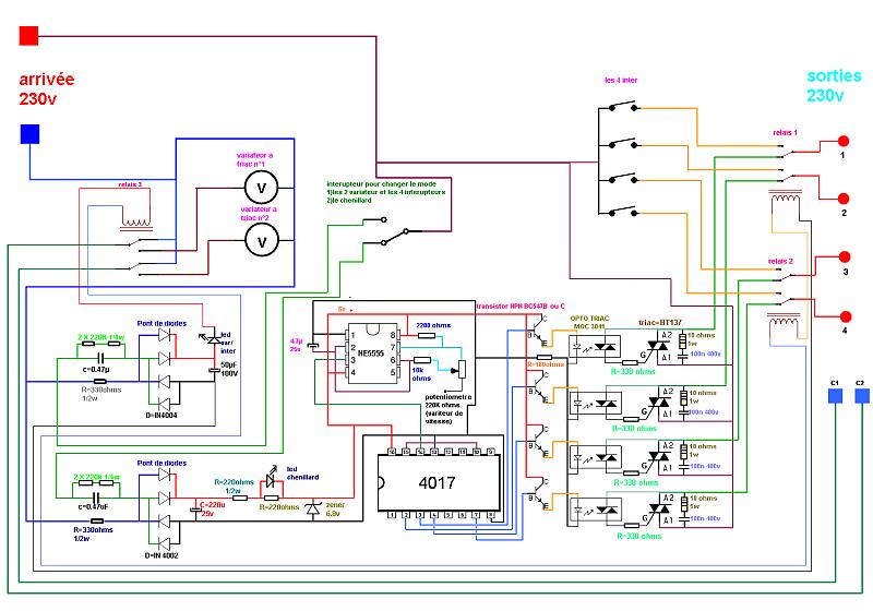

Donc je me lance dans un projet pour contrôler l'éclairage de ma disco donc
je vais faire une boite pour mettre le circuit dedans et j'aurai 2 mode pour
contrôler mes éclairages
1)2 variateur et 4 interrupteurs (pour allumer les spots comme je veux)
2)chenillard a vitesse réglable
pour tout le circuit j'ai le plan total, c'est gcortex qui m'a aider a réaliser ce shema donc sur ma table de contrôle je vais aussi mettre 4 témoins néon donc je vais les relier sur chacunes des 4 sorties pour les spots et le commun de tout les témoins néon au neutre
et il m'a dit de mettre les 2 variateur au neutre pour que mes témoins
néon s'allument bien mais je me suis renseigner a plusieurs endrois et on m'a dit que c'etais inutile de mettre les var au neutre et qu'on pouvais les mettre avant les 4 interupteurs et que les néons s'alumerais pareil (du moment qu'ils sont brancher sur les sorties)
ps:sur le shema les V entourer c'est les variateurs car j'ai pas la place de mettre les shema des variateurs
vous en pensez quoi?
je vous joint mon plan

Ca m'étonnerait fort que gcortex soit l'auteur d'un tel schéma !
1° la led "var/inter" est alimentée en 230V et sans résistance en série
2° Pour l'alimentation avec la zener 6.8V , tu fais passer quasi 1A dans une résistance de 220ohms, soit 220W ...
3° les bases des transistors NPN ne sont pas limitées en courant
Voilà, c'est à peu près toutes les bourdes que je vois ... il ne reste plus qu'à brancher pour faire un joli feu de camp
Ah oui, et aussi, bizard cette résistance de 10 ohms aux bornes du triac ... c'est pour être sûr que ta baraque va exploser c'est ça ?

Edit pour le 2 :
2° Pour l'alimentation avec la zener 6.8V , tu fais passer quasi 0.5A dans 2 résistances de 220ohms, soit au pifomètre 35W par résistance
0.5A dans 220ohms, ça fait 110V continu aux bornes d'une led non limitée en courant, c'est pas mal .... peux mieux faire

si c'est gcortex qui m'a aider a faire tout ca par msn pour la led témoin var et inter on m'avait dit de mettre un resistance en // pour la proteger
pour les resistances de 220ohms comment je fais?
et je lui avais demander si il falais mettre des r entre les bases des bc 547 et les sorties du 4017 et il m'ai dit que c'etai pas la peine
et les 10ohms avec les 100n sa sert de filtre antiparasite

mais pour les 2 variateur au neutre tu en pense quoi?
car il m'avais dit que si je metterais les 2 var avant les 4 inter
(1er var sur les 2 premier inter et le 2eme var sur les 2 dernier inter)
que mes témoins néon que je vais brancher sur les sorties (1,2,3 et 4) et sur le commun néon allais mal s'allumer

Une led se protège avec une résistance en série, et non en parallèle ( tu as dû mal comprendre gcortex .. ou alors il faut qu'on lui tappe sérieusement sur les doigts )
Pour les résistance de 220ohms, tu PEUX faire ce montage, à condition que tu trouves des résistances capables de manger 35W minimum ....
La solution est d'utiliser un petit transfo 230/12V
Pour les résistances sur les bases des NPN, un petit calcul rapidos :
En supposant 10mA dans la led de ton optocoupleur, et une DDP de ... allez ... 2V :
Le potentiel à l'émetteur du NPN est de 2+180x10mA = 3.8V
Potentiel à la base du NPN : 6.8V
Donc Vbe = 3V => pouf, tes transistors flambent, et ton 4017 avec.
La fréquence de commutation des NPN n'est pas suffisament élevée pour accepter une telle saturation.
Après il faut voir la doc de ton optocoupleur, mais quand bien même tu arriverais à un Vbe = 0.6V , c'est un risque supplémentaire de tout voir flamber.
Je viens de regarder, les 10ohms et 100nF ne servent pas de filtre antiparasite, mais de protection en cas de charge fortement inductive ... ce qui n'est oas le cas d'une lampe. Enfin bon, mieux vaut prévenir que guérir, donc laisse les ceux là.

Citation:
Posté par christo448 Voir le message
c'est très bien comme c'est là

mais la carte du cheni est deja faite c'est gcortex qui m'a fait la carte et moi j'ai souder les composants mais j'ai mi des leds a la place des optos pour tester si sa marche et sa marche bien
--->http://www.casimages.com/img.php?i=0...71783469. jpg
pour l'alim du cheni sa m'enbete de mettre un transfo car j'ai deja fait la boite et je ne sais pas si je vais avoir de la place pour le mettre
donc pour les 2 var faut que je les laisse au neutre (sa m'enbête un peux)

Tes résistances vont flamber dès la première seconde après mise en tension.
Je t'aurais prévenu !
Il existe de tous petits transfos toriques, voit si tu peux l'intégrer dans ta boite

Dans ce cas met 2 résistances 50W comme celles-ci :
http://fr.farnell.com/jsp/displayPro...sp?sku=1141245
Tu remarqueras la taille des engins ...
Par contre, tu as toujours 2 leds sans protection, elles vont sauter ...
Débrouille toi pour mettre une résistance en série avec chacune des 2 leds
