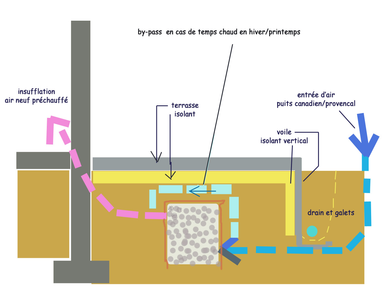

effectivement , c'est possible , moyennant quelques précautions :
- le polystyrène ou - mieux- polyuréthane - doit être protégé des rongeurs et taupes par une sorte de voile béton vertical en bordure extérieure de la terrasse
- du fait de la présence de cet isolant , ta terrasse va chauffer un peu plus en été , il convient de prévoir des joints de fractionnement pour éviter la fissuration en plus du treillis et armatures pour la dalle béton ;
il existe des profilés spéciaux pour créer de tels joints au coulage de la dalle , tous les 2.50 à 3 ml...
ceci dit , bonne solution !

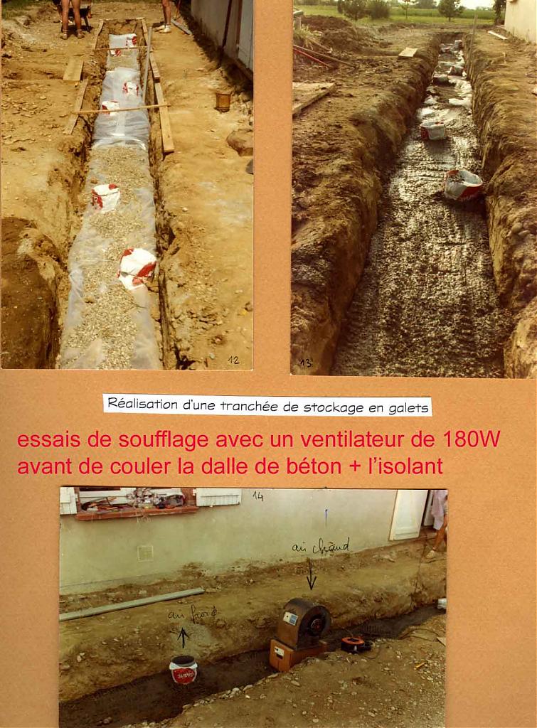

si tu as l'occassion , pourquoi ne pas en profiter pour créer un puits canadien parallèle aux murs de la maison , moins profond ( 1m à 1.5 m , assez éloigne des fondations (règle des 3/2) SOUS la dalle et donc SOUS l'isolant , avec entrées individuelles par pièces à vivre ...
c'est ce qui a été fait pour une vieille maison à st Jory ...la photo montre la tranchée du PC fermée ( en fait un tunnel de galets) avant coulage de la dalle béton et mise en place de 100mm de polyuréthane - cette tranchée était reliée en plus à un capteur à air .. ce qui accroissait son efficacité en hiver ..

je joints un schéma pour illustrer mon post précédent
