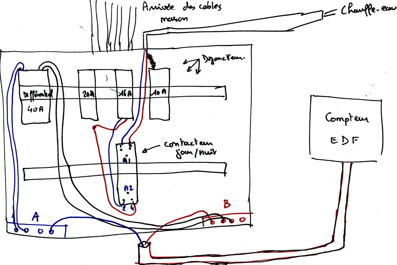

bonjour à tous,
je viens me greffer sur ce sujet, déjà traité,pour vous demander d'éclairer ma lanterne. je viens de faire monter un chauffe eau par un ami mais au niveau breanchement électrique, cela pose problème.Après avoir posé le contacteur jour/nuit sur le tableau, il a alimenté ledit contacteur par le haut (en 1 et 3) en le reliant au chauffe eau, et par le bas (en 2 et 4) en le reliant à un disjoncteur présent de 16A. Les plots A1 et A2 ne sont pas encore reliés, ce qui fait que le chauffe eau ne marche qu'en marche forcée en mettent le curseur sur jour.
Bref, ayant vu le sujet traité précédament, vous parlez de brancher sur 2 disjoncteurs de 2 A et de 20 A.
je vous joint un schéma succinct pour que vous puissiez m'expliquer, n'ayant pas de disjoncteurs de 2A, mais que des 10, 16 ou 20, comment faire ce pontage que vous décrivez?Dois je racheter un disjoncteur de 2 A en supplément? Comment relier les plots A1 et A2 (pour la phase A1, je peux me ponter au plot d'arrivée en B, mais pour le neutre A2, comment faire?).
Excusez par avance mon ignorance mais cet ami m'a monté le chauffe eau en croyant bien faire mais je me retrouve dans la m... étant obligé de déclencher manuellement le contacteur pour avoir de l'eau chaude.
merci par avance de votre aide.

les plot A1 et A2 sont l'alimentation PH et N de la bobine du contacteur.
l'alim A1 et A2 doit etre protegee par un fusible de 2A (proctection de la bobine du contacteur)
sachant que N (neutre) sera pris au meme endroit que N du chauffe eau
mais que PH (phase) est l'alim heure creuse venant du compteur edf.
mettre N sur A1 et PH sur A2.
j'espere avoir ete claire.
amities.

U 96 c'est clair, sauf qu'il faut envoyer un câble 2 fils la phase sortant du 2 A. doit aller au contact du compteur et revenir en A2 de la bobine.
Azertyooo, le câble est-il passé ?

logique pour le cable.
2x1,5MM2 vers le compteur edf en borne C1 et C2.

J'ai acheté aujourd'hui un disjoncteur 2A et de 20 A comme il est convenu de mettre.
Mais le problème est que je n'ai aucun fil sortant du compteur électronique EDF à part la phase, le neutre et la terre.Alors comment relier A1 et la phase du disjoncteur de 2A au compteur?
Et autre question, la phase et le neutre du 20A va t-elle se brancher au 2A pour repartir vers le différentiel ou dois- je les brancher directement au différentiel ?
Encore merci de votre aide pour un ignorant de mon espèce..

Les bornes C1 et C2 sont sous le capot non plombé en bas à gauche du compteur.
Les alim du 2A et du 20 A viennent du 30 mA.

je viens d'enlever le capot en bas du compteur et ai bien trouvé les bornes C1 et C2. Ce n'était pas évident pour moi, n'osant pas toucher au compteur (sauf si je trouvais le moyen de le bloquer!!!C'est de l'humour..).
Les alim du 2A et du 20A viennent donc du différentiel de 40A si je ne me trompe.

Azertyooo, résumé des posts précédents : Passer un câble 1000 RO2V 2 x 1.5 mm2 depuis ton TD (tableau de distribution) le fil bleu par exemple sortira de la phase du 2 A. pour aller en C 1, il reviendra en noir sur A2 de la bobine. Le neutre de ce 2 A. ira sur A 1 de la bobine du contacteur jour / nuit. Ainsi la phase 220 V. sortant du 2 A. ira au contact auxiliaire du compteur, ne sortira pas en HP (jour) mais reviendra bien en HC (nuit), pour coller le contacteur (la même action que quand tu appuye sur un interrupteur.
Les 2 fils de puissance 2.5 mm2 sortant du 20 A. viendront en haut du contacteur fil bleu en neutre sur 1, la phase en 2, le câble 2.5 mm2 alimentant le chauffe-eau sera raccordé bleu en 3 et noir en 4 V/J en terre.
Je ne crois pas qu'il soit utile de contacter EDF, sauf si tu ne disposes pas du tarif HP / HC (heures pleines / heures creuses) les contacts auxiliaires (C1 / C2) sont accessibles et a raccorder par l'électricien du client.
