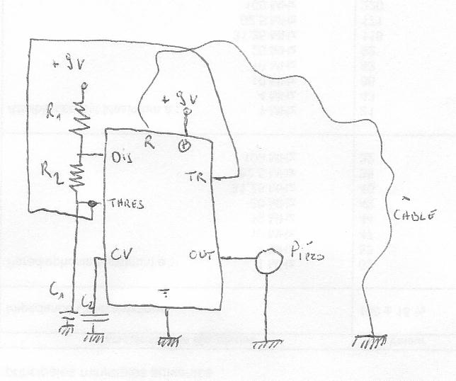

Je souhaite réaliser un montage électronique avec une alarme ( ou buzzer ) qui se déclancherai lors du sectionnage d'un câble.
L'alarme doit fonctionner sur une pile de 9V.
J'aimerai pour économiser de l'énergie envoyer un signal, grâce à un dirac par exemple, qui serait transmit dans le câble et lorsque ce dernier sera coupé, il n'y aura plus détection du signal et par conséquent l'alarme se met en route.
Je suis débutant en électronique, j'aimerai donc un peu d'aide pour la réalisation du schéma électronique.

avec ce mosfet :
http://www.ortodoxism.ro/datasheets2...prijs5ky.p df
tu consommes à peine 1µA !

Tu utilises un TLC555 (pas un NE555) en astable avec un piézo. Tu mets le RESET au 0V par ton câble à sécuriser. si le câble est ouvert, l'astable se met en marche et ça couine.

J'ai encore une question, pourquoi dois-je utiliser un TLC555 en astable plutôt qu'en monostable ?
Je n'ai pas très bien compris non plus le branchement du cable à 0v et sur le reset en même temps

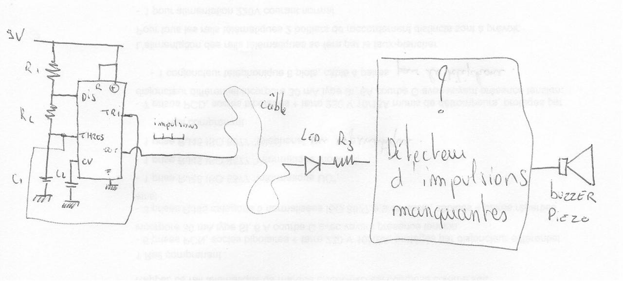

Je souhaite toujours réaliser une alarme électronique fonctionnant sous 9V et toujours dans le même principe.
J'aimerai envoyer un signal dans le câble et le contrôler à la sortie de ce dernier, si le signal n'est plus présent dans le câble (sectionnement de ce dernier) alors l'alarme (buzzer ou piézoelectrique) se déclanche.

Ci-joint le schéma que j'ai réalisé, pourriez-vous me dire si cela convient.

Pour être plus précis voici une ébauche de mon montage.

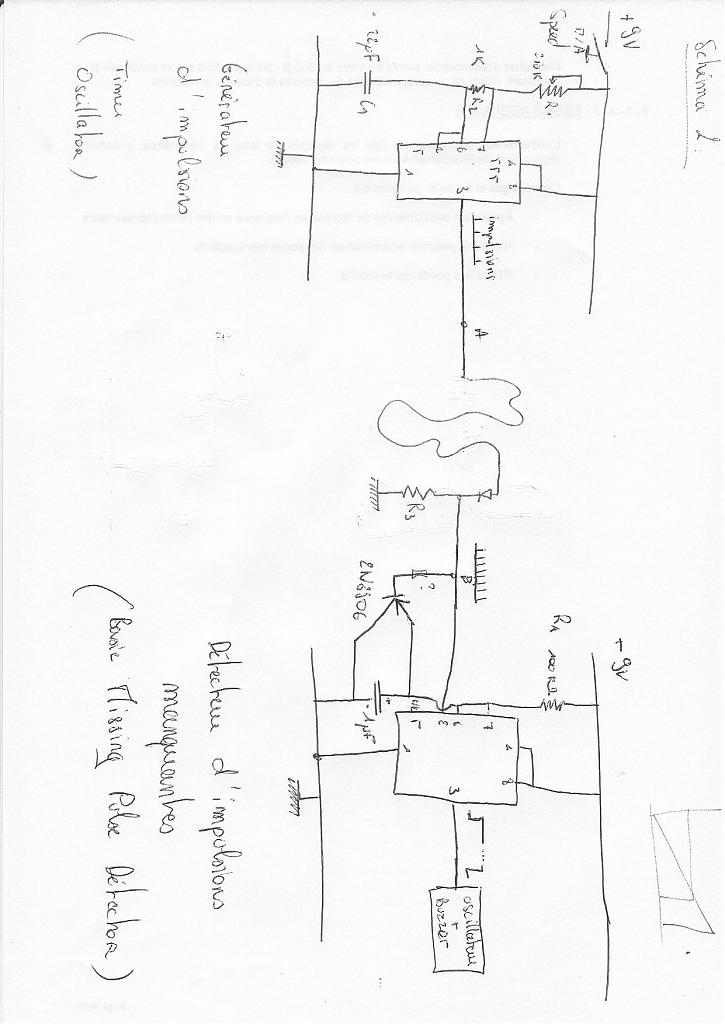

Alors voilà, j'ai réalisé un premier schéma général de mon système, pourriez-vous me dire si j'ai des erreurs, si il y a des choses à modifier ou voir à changer;
Merci encore.
PS1: j'aimerai rajouter une temporisation pour que l'alarme ne sonne pas pendant 107 ans.
PS2: comment faire si je veux rajouter une autre sécurité en plus du cable par exemple une information d'un capteur.
