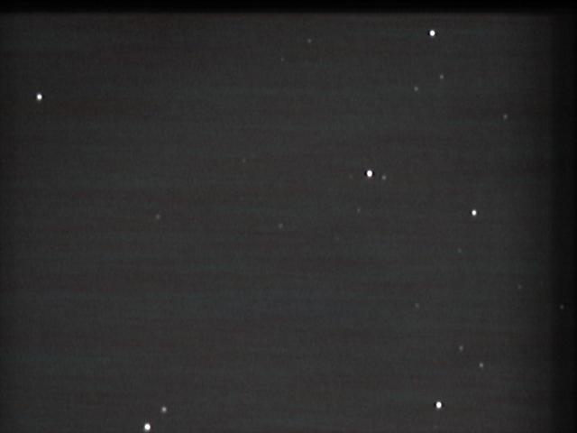

allez y faites vous plaisir....
je vous présente ci dessous ma premiere tete de cheval du 30/12/2007
de 23h a 24h environs.
telescope newton 200/1000 sur monture atlas EQ-g
toucam pro1 modifiée SC avec filtre deep sky filter "lumicon"
200 poses de 20 sec avec gain a 70%
121 poses de retenues aprés séléction manuelles sous iris.
offset et dark retirés (pas de flat)
alignemetn et addition sous iris ..
aucun traitement d'effectuer, j'avais peur d'abimer le signal que je n'avais pas...
enfin ce qui me rassure(les habitués me confirmeront) c'est que mon cadrage etait bon sur le cheval. merci de me confirmer au moins cela...
j'ai trouvé par cheminement d'etoile a l'occulaire de 25mm pour commencer, puis directement avec le champs de la webcam pour paufiner un peu ...
et voila le resultat :
le filtre que j'utilise est un lumicon deep sky filter
97.6% 486 nm
97.7% 496 nm
97.5% 501 nm
97.5% 656 nm
a quoi est il utile ? et sur quoi puis je l'utiliser si pas sur le cheval ?
quel tyope de filtre me faut il pour le cheval a la webcam ?
merci de vos conseils...

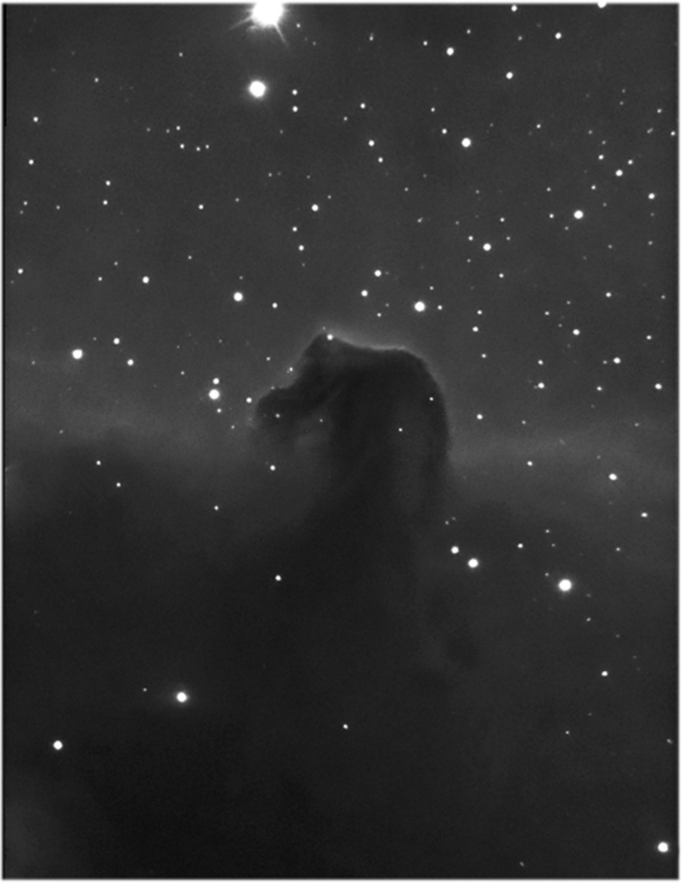

pour comparer, une image prises avec une atik 16 par christian_d ou l'on peux reconnaitre les etoiels en commun qui me font penser que j'etait bien cadrer...

la mienne
et celle de christian :
la mienne est a faire pivoter pour etre dans le meme alignement....

je vois pas trop la rotation ...
que dire d'autre... ba y a pas! comme tu le dis
faut pas hesiter a faire 1mn de pause au moins sur cette nébuleuse, elle est bien faiblarde quand meme.

Je ne suis même pas sûr que ce soit le bon champ; sans rien y connaître, je ne vois effectivement pas comment on pourrait faire apparaître quoi que ce soit avec des poses de 20 sec...

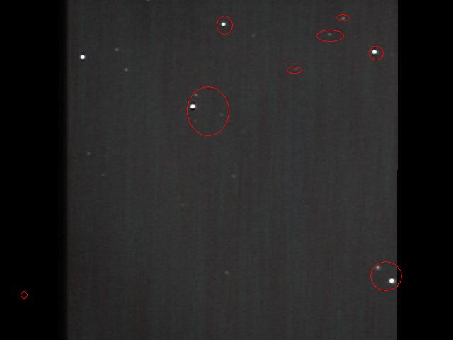

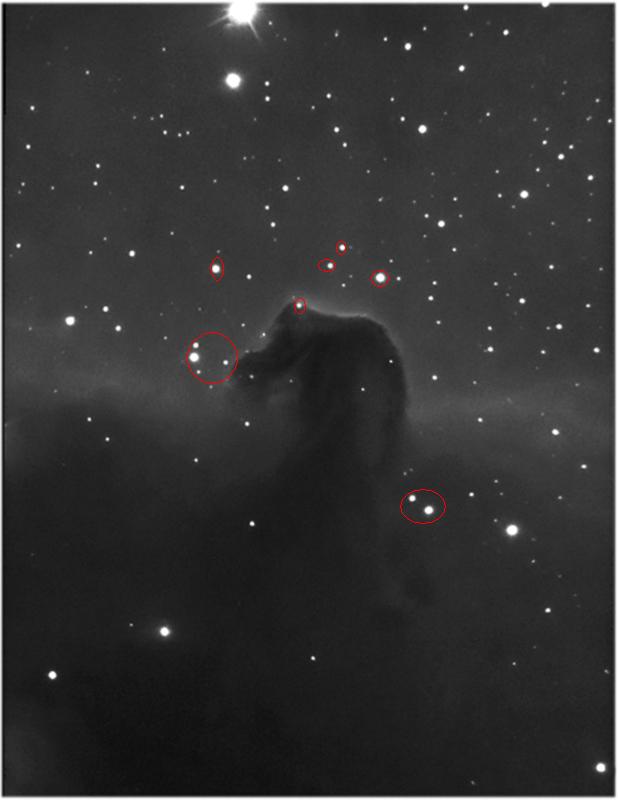

salut jbfe.
efectivement avec des psoes de 20sec je ne pense pas que j'aurais grand chose.
0+0+0+0 toujours =0 !
par contre pour le cadrage (désolé christian pour utiliser ton image)
je retrouve bien le setoiles qui me font dire que mon cadrage sans etre impecable etait bon:
ci dessous en rouge les etoiles qui me le font dire :
par contre quel temps de pose mini dois je utiliser pour sortir ce satané canasson ?

ha oui effectivement c'est bien les meme ...

Ah oui en effet on voit pas grand chose.
Pour le temps de pose tu prend un 400 un bon ciel et un filtre h-beta donc 1 sec .

Ici, Pierre a fait des poses unitaires de 15 minutes, quand même!
