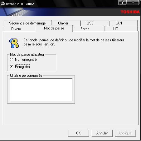

Sur les toshiba il y a bien un utilitaire permettant de configurer le Bios depuis windows. "TOSHIBA HWSetup"
Ca ressemble à l'image jointe, où on peut voir l'onglet qui va bien pour définir un mot de passe concernant le boot qu'il te demandera donc à chaque démarrage.
La définition d'un mot de passe pour paramétrer le bios qu'il ne te demandera que pour modifier le bios (comme dis m4gic) ne se fait, elle, qu'en accédant normalement au bios pendant le démarrage.
Est-il possible que quelqu'un y ait eu accès dans la journée ... ou que tu sois passée par là dans la journée ?

Pour continuer, il est donc techniquement très possible d'y avoir accès l'ors d'une session de bureau partagé ou par d'autres moyens (bien que je ne l'ai jamais encore vu en pratique).
L'outil est fourni par toshiba est accessible soit via le panneau de configuration soit directement ici (sous xp) :
C:\Program Files\Toshiba\TOSHIBA Applet\HWSetup.exe
... et l'informaticien de la fnac devrait se renseigner, l'outil existe inchangé depuis windows 98 si ma mémoire est bonne (bien pratique pour modifier l'ordre de démarrage...)

L'outil existe sur tous les portables toshiba et, je crois, seulement chez eux.
Il permet, entre autre, de définir ou changer ce mot de passe, mais en aucun cas de le supprimer ou de le cracker.
Pour le modifier, l'ancien mot de passe est obligatoire, s'il est déjà défini bien sur.
C'est quand même utile de savoir que ce genre de blagues est possible aussi bien dans ce cas que dans le cas d'un compte utilisateur non protégé
