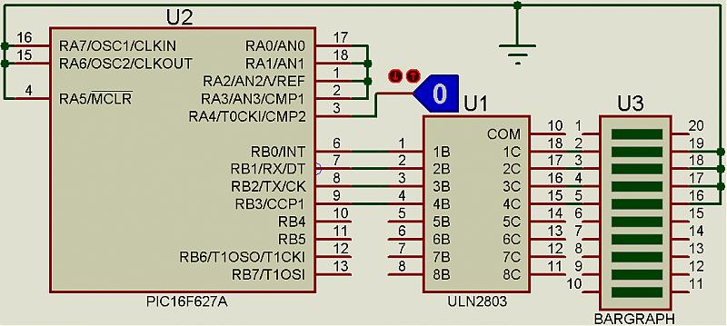

Enfin bref, toujours est-il que je cherche a contrôler un moteur pas à pas bipolaire avec un 16F627A. Je compte donc utiliser les rangées de Darlington d'un ULN2803 pour avoir de quoi commander mes PAP.
Dans un premier temps tout est virtuel, je n'ai même pas encore commencer à chercher un l'ULN.
Je code pour le pic avec MikroC et son débugger m'affirme que le code ne pose pas de soucis. Je simule ensuite sous ISIS et c'est là que le bas blesse.
J'ai simplifier au maximum le montage (pas de quartz etc..) et donc, soit le problème viens de mon "utilisation" de l'ULN soit d'autre chose mais... je ne comprend pas
Pour ne pas avoir besoin de grand chose j'y ai mis un bargraph animé mais ça ne donne vraiment rien, si je prend les mesures j'ai bien les 5v du PIC en entrée mais rien en sortie de l'ULN... Et je m'interroge aussi sur l'état du pin "com"... 5v en sorte...
Ca donne ça en anim': voir sur dailymotion
Sinon vous trouverez tout ce qu'il faut en pièces jointe.
Merci d'avance!

C'est normal que ça ne fonctionne pas : à la sortie du ULN, la charge doit être branchée entre le + et l'ULN et non vers la masse.
Si tu mets des LED, ne pas oublier les résistances de limitation de courant.
Quand tu mets une entrée de l'ULN à 1, la sortie correspondante sera à 0.
As-tu lu la datasheet de l'ULN ?

L'utilisation des ULN est approprié dans les cas de moteurs pas a pas uniplolaire et pas bipolaire.
Comme l'a dit Gerard dès que tu met un 1 entrée, la sortie se met a la masse, elle laisse passer le courant (500 mA maximun par patte) du commun de ton moteur vers la masse mais des que tu met un 0 en entrée de l'ULN, tu coupes le passage du courant.

Citation:
Posté par Gérard Voir le message
Pourtant sur la simulation, il semble que c'est l'inverse
Sur cette image le PORTB est à 0x00 et sur celle-là il est à 0xFF...

Citation:
Posté par ChRiiS Voir le message
Les tensions que tu mesures sont correctes ... mais tu les interprètes mal.
Je te propose de mettre le multimètre entre la masse (référence) et la sortie de l'ULN.
Gérard.
