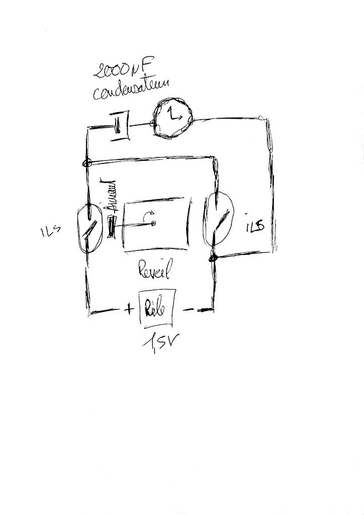

concernant une horloge-mere vite bricolée !!,j'avais vu à l'epoque une pointeuse brillié pilotée par reveil à aiguilles classique !! avec un aimant
collé sur le bout de la trotteuse et passant devant 2 contacts 'ils' disposés diametralement !!
voila le schema correspondant... trés depouillé !!
z'etait costaut les reveils à l'epoque

Ben ça alors je n'avais pas pensais au coup du reveil et des deux aimants mais pouquoi pas. si ce n'est que cela ne fait pas trés beaux.

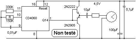

Voila un schéma pour tester (on peut remplacer ,sur les pin 9 10 11, le réseau RC par un quartz par la suite)
1/ la résistance R est à régler pour la bonne fréquence
2/ La résistance série avec l'horloge est à déterminer 1K ? 470? pour un bon fonctionnement du moteur
Bonjour, au revoir (à remettre en tête et en queue de MON message)

Re : ancienne horloge de gare
Erreur de fichier !!!!
Voila le bon (enfin j'espère !)
Si un gentil modo peut supprimer le schéma de ma réponse #12 , Merci

pour ton aide, mais a t on un pulse negatif en alimentant en 4.5 DC? est ce que le signal de sortie du 4060 est centré sur 2.2 V
J'avoue que je ne comprends pas trés bien mais bon tous ce qui est formule electronique ....

T'inquiétes pas, il y a un pulse positif de 4V et un pulse négatif de -4V. Par contre :
1/ c'est pas une horloge "stable" (stabilité de l'ordre du pour-cent)
2/ La valeur de la précision est fixée par la résistance de 150K sur la pin 10. J'ai calculé au pifomètre, donc si ta minute fait 40 ou 80 secondes, c'est normal ! C'est surtout pour tester l'interface. On peut rajouter un autre 4060 avec un quartz pour obtenir une meilleur précision. Par contre, il y a une difficulté, il faut un quartz de 279619,13 ou de 4473906 ..... Je réfléchis ...

Si mon montage #15 marche, on peut mettre un quartz de 4194304 Hz (courant), deux CD4060 et un CD4012 et c'est bon. Ouf !
