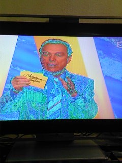

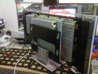

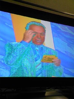

J'ai un ami réparateur qui a un problème avec un écran plat , voilà le type :
Technotrend Model LCD 2700
Voilà des photos du défaut et de l'intérieur du tv ( je lui ai demandé de faire une autre photo de l'intérieur , car on ne voit pas grand chose ) .
Merci d'avance de votre aide
Ciao ciao MARC ...

3 possibilités :
-traitement vidéo => platine numérique
-dalle (platine d'adaptation vidéo/multiplexage)
-cable LVDS (qui relie la platine numérique à la platine de dalle)

oui, tu peux voir déja si ca le fait sur le TXT ou le menu...une entrée PC est pas mal aussi, car elle attaque directement l'étage finale de la platine vidéo.

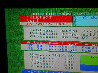

Alors j'ai eu des nouvelles de mon ami , il y essayé de brancher un pc et cela fais le même défaut .
Qu'en penser ?
On a tous quelque chose à s'apporter .
marc.suisse est connecté maintenant   Réponse avec citation

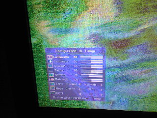

Mon ami m'as envoyé un MMS des photos du menu et teletext , il semblerait que ce soit bon .

donc si le menu et le teletext sont bons, ca peut venir que de la platine principale... mais pour la dépanner aux composants, ca va être une autre paire de manches à cause des circuits CMD (soudures en dessous)
