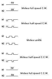

Non, c’est le rapport cyclique de la PWM qui donne la vitesse du moteur.
Le rapport cyclique est le rapport du temps où le signal est à ‘1’ (5V) à la durée de la période complète. Par exemple, si une PWM est à ‘1’ pendant 20ms pour une période de 100ms, le rapport cyclique est 0,2.
En gros avec un IC comme le L6203, il délivre sur chaque patte du moteur une tension qui vaut le rapport cyclique présent à son entrée multiplié par la tension d’alimentation.
Si à In1 tu donne un RC de ¼, tu auras à O1 une tension de 12/4 = 3V; en mettant sur I2 l’inverse logique (donc un RC ¾) tu auras à O2 3x12/4 = 9V soit une tension aux bornes du moteur de 3-9 = -6V.
Si tu fais le contraire : In1 à ¾ et In2 à ¼ tu obtiendras aux bornes du moteur +6V.
Pour un rapport cyclique ½, les deux sortie O1 er O2 vallent toutes les deux 6V donc O1-O2 = 0V : le moteur est arrêté

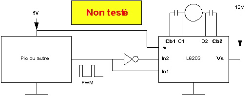

J'ai fais un premier schéma, peut tu me dire si tu penses qu'il est bon ?

Ça a l’air bon, sauf la 4,7k pour le sens.
4 Ω limitera le courant à 3A; si le moteur est tout petit, il sera protégé ainsi que le IC; si tu prends une résistance de faible puissance 1/2W elle te servira également de fusible.
Combien consomme ton moteur sous 12V?
d'où vient ta PWM?

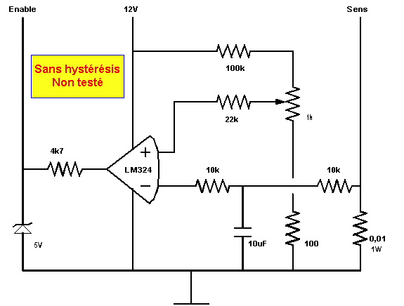

Dans ce cas Snyfyr, mets 1 Ω 5W en ‘sens’ pour les tests. Veux-tu pour le montage final une sécurité qui se sert du ‘sens’ pour faire un ‘disable’ on peut même faire ça avec un latch (si le courant limite est dépassé une seule fois, le moteur est arrêté jusqu’au réarmement manuel.

Et sinon, le SN74LS04N sera asser rapide ?

Le 74LS04 pour inverser la PWM? En principe oui.

Devrait marcher. Le pot permet de régler la limite de courant de 1A à 11A.
