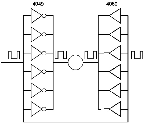

Ok voici un schéma très simple pour voir si j'ai bien compris le principe qu'on veut utiliser ici...
Je comprend pas par contre comment le moteur va fonctionner ? Les 4049 et 4050 vont pouvoir fournir le courant nécessaire ??

Re : PIC 16F877A sur 3V ?
Citation:
Posté par xMrDibbsx Voir le message
C'est toi qui doit savoir si les 49/50 peuvent fournir le courant (en lisant les specs), tu n'as rien dit sur le moteur.
Ne pas oublier les diodes.
Gérard.

c'est un moteur 3V qui roule sous les 1 ampères.

Citation:
Pour 1A, tu peux oublier les 4049 et 4050.

Citation:
Posté par louloute/Qc Voir le message
Jamais essayé en si basse tension mais ça peut marcher.
Et ça coûte des pinottes!
tu nous diras si ça marche.
Remarque: en MP je ne peux t'envoyer de dessin et encore une fois, ça peut intéresser les autres forummers.
J'ai comme l'impression que ce moteur ne tournera pas, il voudra changer de sens de rotation en fonction du PWM, ce qui n'est pas souhaité.
