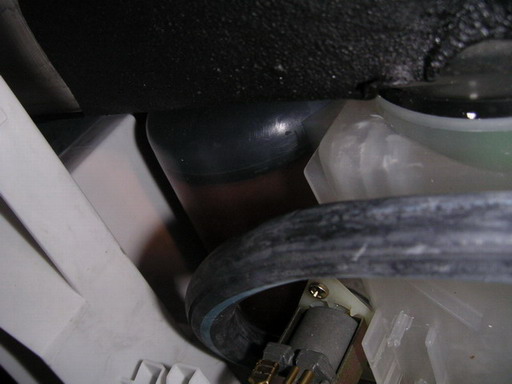

est-ce que c'est bien le fil entoure de rouge ?

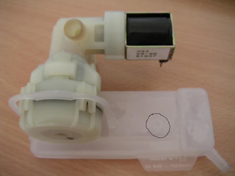

d'autre part pour la 2e photo, pour l'electrovanne, faut-il relier cette sortie (entouree de noir) ?

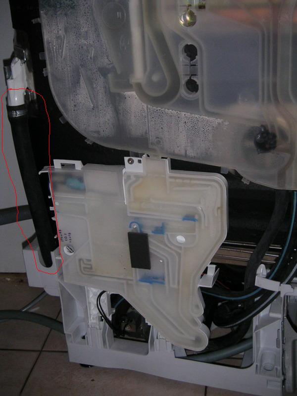

Voivi 1 photo des 2 bacs
au fait, la lessive ne se disperse pas dans le lave vaisselle, elle reste seche desormais...

non c'est pas la durite entourée de rouge, c'est la durite qui se trouve completement eb bas a droite sur la photo elle est reliée au boitier en bas, c'est la plus grosse, mais vu la propretée du boitier je ne pense pas que ce soit ca, verifie quand meme.
par contre, si le niveau d'eau est ok, ca peut etre un bout de plastique ou embalage coincer dans la turbine de lavage, j'ai eu le probleme une fois, le lv fonctionne normalement, mais comme la pompe est obstruée par un corp etranger, le debit ne suffit plus a faire tourner les bras du lave-vaisselle, a verifier!!!
@plus!!
