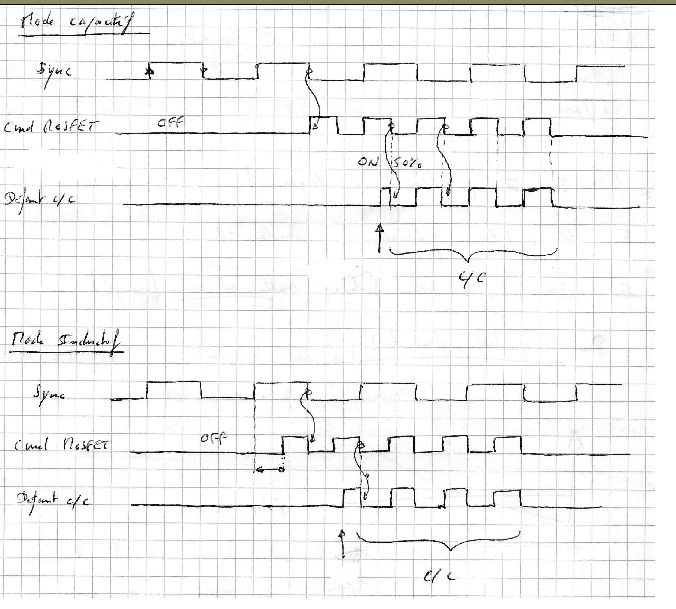

Vieux 18/03/2008, 10h17   Sujet microcontroleur msp430 - Message #5
jamelmne
Date d'inscription: mars 2007
Messages: 32
Re : microcontroleur msp430
re Bonjour
jutilise le msp430f2272 je suis entrain de faire un projet ki consiste a realiser un variateur de lumiere radio commandé...
ce ke je cherche a faire ces de commander d mosfet je tenvoi un pdf ki explique un peu,
jamelmne est déconnecté   Réponse avec citation
Vieux 18/03/2008, 10h18   Sujet microcontroleur msp430 - Message #6
jamelmne
Messages: 32
oups jai oublier le pdf
