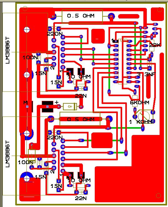

Bonjour, je souhaiterrais realiser une carte pour commander 3 moteurs pas à pas bipolaires de 3.3A par phase.
j'ai donc opté pour 3 montages composés de 1*L297 et 2*L6203. je me suis fait moi même un typon, puis realisé ma carte. je l'ai ensuite testé (alimentation 5V au début (rien ne se passe) puis les 35V de puissance (et la ca fume partout, les deux L6203 sont mort). à voir aucun autre composant n'a été touché... il doit y avoir une erreur sur mon typon, au niveau des L6203... mais je ne l'ai pas trouvé.
Je m'en remet à vous pour m'aider à fabriquer une nouvelle carte qui elle fonctionnera! je ne souhaite pas modifier mon propre montage mais repartir de zéro. beaucoup de montages sur internet sont à base de L298 mais ayant un petit stock de L6203, je préférerrais les utiliser. par contre, je n'ai pas trouvé de montages me satifaisant (pistes trop fine à mon gout). Je souhaiterrais juste avoir en entrée 1 pin pour le sens et 1 pin pour l'horloge de chacque moteur (l'intensité et le mode de pas (full/half) étant reglabe sur la carte par un potentiomètre et des cavaliers.)

rebonjour! le problème du pont diviseur de tension n'était pas le seul... un autre L6203 vien de griller.
je vous envoie mon typon en piece jointe sous format PDF. il a été realisé avec TCI. il est vue de dessus (comme si on voyait les pistes à travers la carte.)
Merci de me dire s'il y a une erreur autre que le pont diviseur de tension avec le pententiomètre.

Bonjour, j'ai modifié le typon pour resoudre le problème du pont diviseur de tension.
Merci de me dire si vous voyez des erreurs!, parce que moi je n'en vois pas et je ne sais pas d'où vient mon problème...

L297 :
la pin control active le decoupage sur les pins INH ou directement sur les phases ABCD; donc dans ce cas , pas vraiment d'importance; relier au +5 pour agir sur les phases.
Vref 0 à 3 V pourquoi ???? (comme tu le dis certainement compatibilite avec L298)
L6203
le Vref sert en interne; mettre un 220 nF a la masse comme preconisé.
le relation entre Rsens, I et la tension Vsens presente sur pin 10: Vsens = Rsens x I; si R =0,5 , I =4A, Vsens = 2V
Pour limiter le courant a 4A, la tension appliquee sur Vref du L297 doit je suppose (pas de schema interne dispo...) donc etre 2V --> pont 2200 a la masse, 3300 au +5

j'ai regarde le pcb et il y a un probleme important qui explique la destruction des LM6203:
entre 1 et masse il doit y avoir une diode rapide (style BYW98)
meme remarque entre 3 et masse (voir datasheet)
ces diodes protegent le LM des pics de tension dus a l'induction des bobines.
pour le l297, je ne pense pas que les entrees non connectees posent un pb; cependant, pas principe, on ne laisse jamais une entree en l'air, sauf indication du constructeur.

Bonjours, merci beaucoup pour ta reponse! je n'avais pas vu la presence de cette diode dans la datasheet, je regardais juste le motage en desous où elles ne sont pas indiqués... ces diodes doivent servir de roue libre je pense pour ne pas avoir des pics d'intensitée qui retournent dans le L6203. cependant comme dans le shema sur lequel je me suis basé il n'y en avait pas.. j'ai pensé que ce n'était pas utile.
Quels diodes dois-je utiliser? doivent-elles être de puissances? Merci de me donner une référence si vous avez ou alors des characteristiques...
dans des montages avec un L298, des diodes sont aussi placées entre les sorties et Vs. sont-elles utiles pour le L6203?

c'est vrai que ces diodes ne sont pas presentes sur tous les montages... mais leur presence me parait necessaire.
ce sont des diodes rapides ; le datasheet preconise des BYW98 (200V 3A 35nS)
pas de diodes comme le L298
en tapant "L6203" sur google, la 2eme page propose "L6203 ressources sur ce sujet": interessant
