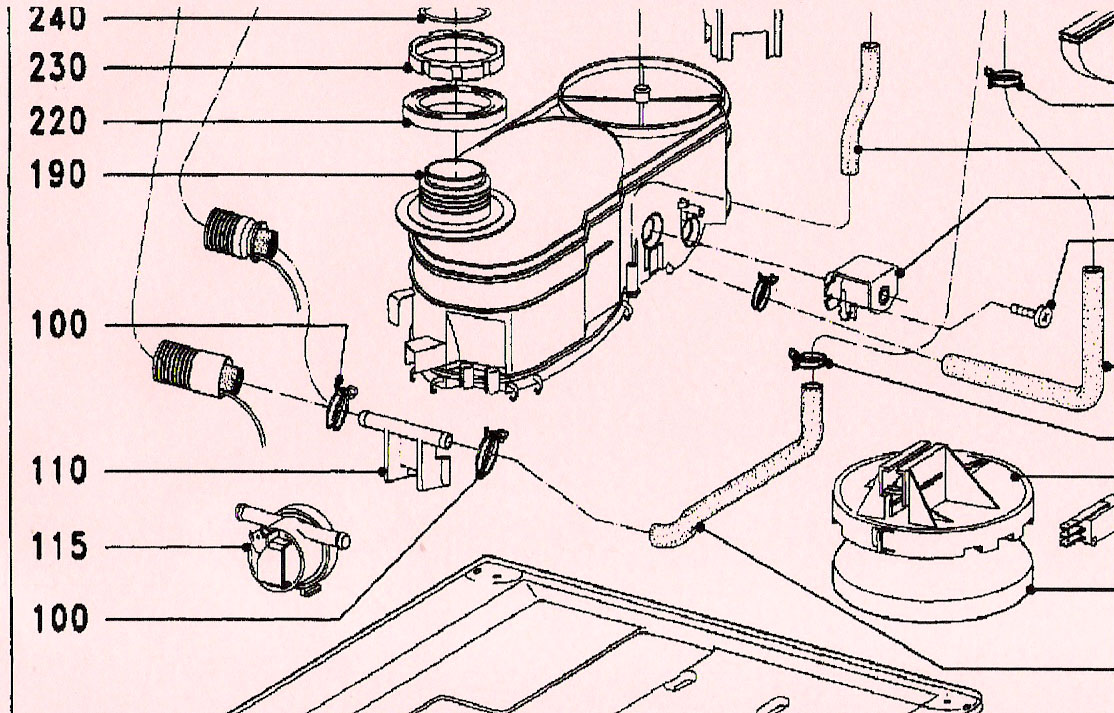

Bonjour a tout le groupe
Mon lave vaisselle Miele G 646 à un problème
Il se rempli, quand les bras doivent se mettre à tourner le led entrée-vidange s'allume rouge et tous s'arrête.
J' éteins, je rallume, je sellectionne un programme et j'appuie sur star, il repart
vide l'eau et se coupe
Je n'ai aucune fuite
Voila pouvez-vous m'aider
A+ merci

suite précedente avez vous vérifier que la pompe de cyclage
n'était pas bloquée?

re
donc il y a de forte chance que ce soit le débimetre à remplacer
chougaby est déconnecté   Réponse avec citation

re
Non ce qui est branche sur la pompe c'est le pressostat HP
le dibimetre est une piece en plastic blanc avec 2 entrée d'eau
un a chaque extrémitée
et un petit faston a 2 fils branché sur un ILS" Inter Lame Souple "
"Contact sous verre" tres fragile.

rep
en démontant la plinthe avant
il se trouve en bas a droite pres du pressostat de débordement

rep
Petite précision sur le débimetre
a ne pas schunter car cela ne sers a rien
son fonctionnement est de 200 impulsions par litre d'eau
donc environ 960 impulsions pour un remplissage lavage
Donc impossible a controler

Je vous joint une vue pour situer

Merci pour le shéma,
J'ai démonte le bac à sel pour le nettoyer et apres remplissage du lave vaisselle
j'ai constate que la ou se trouve le sel il n'y a pas d'eau
ggiancarlo est déconnecté   Réponse avec citation

si vous avez démonter le bac a sel pour le nettoyer
ce n'est pas un remplissage qui va remplir le pot
il faut remettre 2 kg de sel
remettre de l'eau sur le sel jusqu'a ce que l'eau deborde
bien remuer pour faire eteindre le voyant sel
avez vous trouver le débimetre c'est le repère 115 sur la vue
