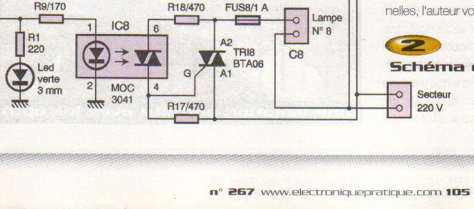

J'aurais aimé avoir votre avis sur l'opto-triac (MOC3021 ou 3041) situé en fin de page.
http://freelektronik.free.fr/LEKTRONIK/C5.htm#C52
Je ne comprends pas l'utilité du triac, des résistances et de la capacité placés après l'opto-triac.
On ne peut pas directement attaqué l'ampoule en sortie d'opto triac ?
Si quelqu'un pouvait m'éclairer, merci

l' optotriac sert d' isolement entre la base tension de commande et le 220 , il faut ensuite mettre un triac pour l' intensité en fonction de la charge ; voir sur ma page http://etronics.free.fr/dossiers/analog/analog35.htm
les résistances sont la pour commander correctement la gachette du triac ; et les condensateurs servent de fitre de protection pour le triac .

Ces montages fonctionnent , tu le commande a partir de quoi , d'ou viennent ces pic de tension ???
la différence entre les 2 pages c' est l' utilisation d' un MOC 3041 et MOC 3021
Pour infos voici une image d' un montage EPRAT en fichier joint ...
@+++ dan

je viens de recevoir ton essai de schéma et maintenant c' est plus clair sur ce que tu veux faire , tu veux pouvoir faire varier la tension d' alimentation de la charge sur le triac à partir d' une commande numérique pour faire un allumage ou extinction progréssive .
Donc premiere chose à savoir c' est qu'il faut que ton optotriac ne soit pas avec détection de zero , puisque c' est toi qui deside .
le choix du MOC 3041 n' est pas bon , seul un MOC 3020 , 3021 , 3022 , 3023 est possible .
pour info : j' ai essayé aussi avec des relais statique en modifiant la tension d' entrée et cela ne marche pas , c' est du tout ou rien .
