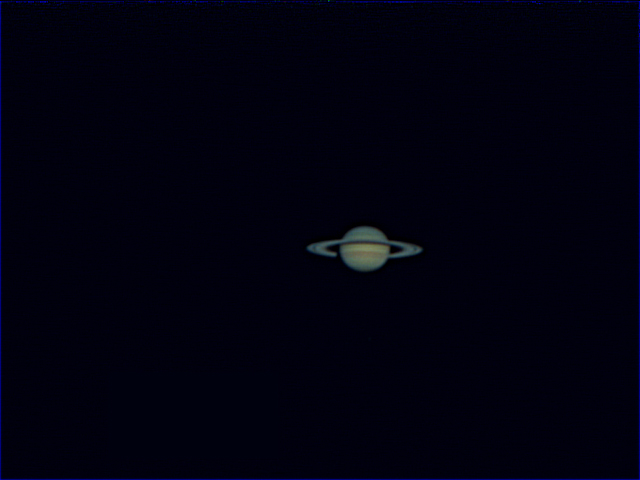

saturne + spots ou artefacts ?
une petite saturne du 11 avril entre 23h et 00h comme d'habitude, ce n'est pas la meilleure loin de là mais il y a quand même quelque chose qui m'interpelle : il y a 2 spots (ou artefacts de part et d'autres des anneaux de saturne. Que le traitement soit fait sur registax ou iris il y a toujours ces 2 spots que je 'explique. C'est la première fois que j'ai un truc pareil avec saturne. Quelqu'un aurait-il imagé saturne dans la nuit du 11 avril au 12 avril ? Une idée peut-être ?
newton skyoptic 114/910
barlow 2,4x + tirage
filtre baader IR/UV
toucam pro 2 (mode optimisé)
Nom : vgt2.jpg
Affichages : 73
Taille : 151,7 Ko
Maksutov skywatcher 150/1800 sur HEQ-5 classique

Très belle image, Christian!
Suis pas spécialiste, mais c'est trop symétrique pour être honnête...

Rien du tout d'idée pour les spots, j'suis même pas bien sûre de regarder ce que tu veux ... Mais une bien belle image ... comme d'hab !

C'est fort symetrique je trouve !
Sinon belle Image

C'est la division de Cassini.

Belle saturne bien colorée...
J'ai trituré ta photo, effectivement, il existe deux petits spots denses symétriques jouxtant la division dans la partie interne.
Une question, cela se retrouve-t-il sur les images simples de tes avi avant addition ?

super photo

lmerci à vous!
Bearny, c'est impossible à dire car sur mes brutes on ne voit même pas Cassini. Comme le dit Jean c'est trop symétrique, c'est peut-être u artefact de traitement mais c'est bien la première fois que ça me fait ça

D'abord, bravo pour cette belle Saturne au 114 !
J'ai essayé hier soir avant les nuages avec mon 114, ça turbulait, tout est parti à la poubelle ce matin ...
Ensuite, je pencherai aussi pour des artefacts de traitement, sans être 100% sûr ...

Salut Christian,
belle petite Saturne mais je ne vois pas les spots dont tu parles (?), sur les anneaux ou sur le globe ( je vois effectivement un point vers le milieu mais je ne sais pas si c'est ça )

les spots sont situés de part et d'autres de l'extrémité des anneaux. Les autres saturne que j'ai pu voir du 12 avril ne montrent pas ces spots, j'en conclu qu'il s'agit d'artefacts. Pourquoi ces artefacts sont apparus? Je n'en sait rien
