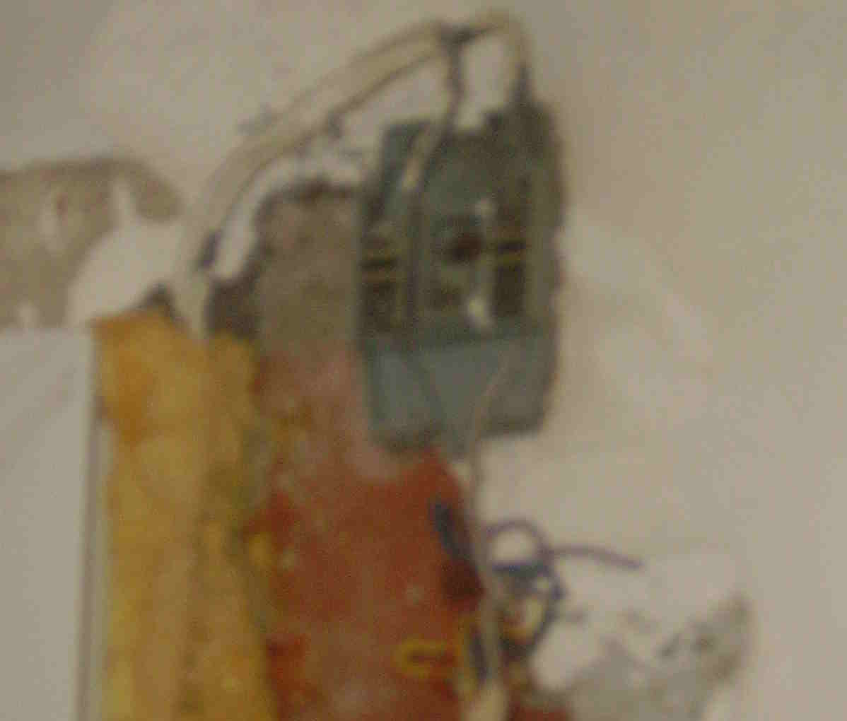

Remplacement d'un branchement téléphone
Je souhaiterais finaliser le doublage dans mon salon. Mais je dois me pencher sur un problème de branchement téléphonique avant de pouvoir mettre le placo. Ladite installation est vétuste mais fonctionne (c'est par elle que je suis connectée par exemple). Il s'agit d'une espèce de boîtier fixé au mur au coin haut et droit d'une fenêtre et qui permet de relier l'arrivée téléphonique (qui traverse la cour en l'air) au "réseau intérieur" avec des bouts de fils qui semblent effilochés. Je pensais qu'il faillait simplement faire l'équivalent d'une boîte de dérivation encastrée mais on m'a dit que c'était plus compliqué que cela pour les fils téléphoniques... Je voulais joindre une photo de cette chose mais je ne parviens pas à l'insérer... Auriez-vous une idée sur la manière d'insérer une photo mais surtout pour remplacer cette vieillerie et me permettre d'avancer dans mes travaux?
Merci pour votre aide

Zozo_MP
Messages: 933
Re : Remplacement d'un branchement téléphone
Compliqué il ne faut qu'en même pas exagérer.
Donc résumons France-télecom avait grosso modo deux façons de procéder pour les maisons individuelles :
- soit il posait un petit boitier (qui n'est ni plus ni moins qu'une boite de dérivation) avec en entrée le cable venant du poteau (du PC pour les initiés) et à la sortie un fil qui allait vers la ou les prises intérieures de téléphone.
- soit il raccordait le cable extérieur à une barette. Avec en haut de la barette les entrées et en dessous par convention les sorties vers les appartements ou les différentes pièces lorsque plusieurs prises.
Donc si vous votre problème et de vouloir justement encastrer la boite de FT, c'est plus que vivement déconseillé car en cas de faux contact ou de modification de la ligne difficile d'accéder au fameux boitier (et dans quelques années plus personne ne se rappellera ou elle est)
Voilà.
Donc si c'est la petite boite de l'opérateur que vous voulez encastrer, il faut demander une modification de ligne après avoir défini un nouveau point d'arrivée du cable extérieur (le grenier, le garage, quelque fois c'est posé dans un boitier étanche (mini-pc) en façade extérieure sous le toit par le l'installateur etc...)
Et donc tout ça avant de faire le doublage puisqu'il faudra bien que le fil intérieur aille jusqu'aux prises. Ce fil intérieur doit être obligatoirement dans des fourreaux qui iront séparément de la barette jusqu'a chacune des prises. Sans coupure, sans dominos sans soudure ou épissures.

Merci pour votre réponse. En fait, l'emplacement auquel est placé le petit boîtier ne me dérange pas en soi. Cependant, c'est la vétusté de l'installation qui me pose un problème. Je souhaiterais donc laisser l'arrivée là où elle est mais changer ce petit boîtier. Je pensais l'intégrer dans une boîte type boîte de dérivation spéciale cable téléphonique, pour faire quelque chose de propre et accessible dans le doublage ainsi que changer le cable téléphonique à l'intérieur (celui-ci est accessible puisque je suis en travaux). Par le dessus arrivent deux fils (relativement gros) et de dessous partent huit fils dont seulement deux sont branchés: le gris et le blanc (si j'ai bien compris sur les autres réponses de votre site, ce sont les fils les plus importants).
Est-ce que ce type d'opération est possible: changer le boîtier (où trouver un tel boîtier?) et changer le câble 8 fils pour un câble tel que ceux vendus actuellement?
Merci pour vote aide.

Après quelques déboires informatiques, j'ai enfin réussi à insérer une photo. Je crois qu'elle n'est vraiment pas nette mais je pense que ça devrait convenir pour se faire une idée du problème.
Céline58

Désolée la nivernaise (?), mais j'ai rarement vu une photo aussi floue!!

Bonjour Céline
Oui, si tu veux remettre lelà proprement, tu peux remplacer ton boitier de dérivation par un boitier DTI ( norme actuelle).
Ce sont ces boirtiers qui sont obligatoires cdans les "coffrets de communnication".
Tu conseves bien évidemmrent le cable téléphonique FT d'arrivée , avec ses 2fils utilisés actuellement.
Après le DTI , tu peux refaire à neuf, et utiliser du câble téléphonique ou du câble 4P pour informatique ( Cat 5e ).
Un lien pour quelques infos à ce sujet
http://goctruc.free.fr/Telephonie/Dti.html
