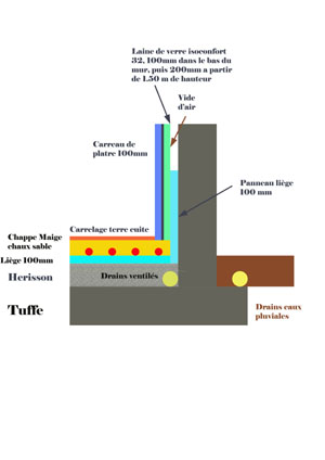

Comme beaucoup d'entre vous, je rénove une très vieille maison et souhaite garder son aspect extérieur. Ma question repose sur le fait d'associer des panneau isolation de liège en bas des murs pour combattre les remontées humides (jusqu'à 1.50m) puis de compléter par une laine de verre renforcée type isover ultra 32 en 200 mm (R=6.2). Cela me semble compatible avec les dires de JP Oliva même si la LDV n'est pas le mieux en terme d'écologie pure. Je vous joins en photo mon plan. Qu'en pensez vous??
