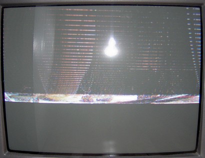

[IMG]bonjour a tous
j'ai une tv toshiba 21 pouces elle a été remisé quelque mois quand j'ai voulu l'allumé elle est noir un tier dans le bas et le reste de l'ecran est plein de lignes mais a du son si vous pouvez m'aidé merci a l'avance .

Vieux 24/12/2004, 00h50   Sujet tv toshiba - Message #6
sevynaej
Âge: 45
Messages: 210
Re : tv toshiba
bojour
voici l'image de ma tv merci

Salut
Remplace C303 : 2.2µ 50v placé à coté du TA8659 ainsi que C317 situé à coté du CI vertical et tiens nous informés.

non je l'ai pas mais j'ai trouvé un site mais il le vend 25 dollards canadien je trouve cela trop cher si quelqu'un l'aurais ca me ferais un grand plaisir hier j'ai verifié les condos dans la trame ils etait tous bon mais un probleme est survenue lorsque j'ai dessoudé un 4.7uf 160 volts dans le vertical il est tombé et sur le condo il n'y a pas de polarité de marquer mais sur le circuit il y a une polarité de marqué je ne sait plus si cest un non polarisé merci a l'avance

oyé ma tv est réparé changer 2 condos le 305 2.2uf 50 volts et le 301 2.2uf 50 volts .Merci a tous pour le coup de main a la prochaine.
