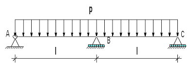

Je cherche à démontrer PL4/184EI (poutre hyperstatique sur trois appuis)
J'ai calculé l'équation de la pente et de la déformée (premier tronçon sous forme d'un polynôme) :
EIy'AB = 3plx²/16 - px^3/6 + C1
EIyAB = 3plx^3/48 - px^4/24 + C1x + C2
Avec : C1 = -pl^3/48
C2 = 0
Je cherche la position de la flèche maximale (là où y'AB = 0)
EIy'AB = P(x) = 9plx² - 8px^3 - pl^3 = 0Je suis en présence d'une équation de degré 3. Comme x = l est solution, on peut factoriser par (x-l) et trouver un polynôme de degré 2 tel que :
(x-l)(ax² + bx + c)
Comme solution j'ai trouvé (avec la méthode d'identification et du théorème des polynômes égaux) :
P(x) = (x-l)(-8px² + plx + pl²)
Je calcule le discriminant delta qui est supérier à 0, j'ai donc dux racines qui sont :
x1 = (l + 33^(0,5)l)/16
x2 = (l - 33^(0,5)l)/16
Le résultat est x = 0,359 m (pour une longueur entre deux appuis l = 1 m)
Le livre "MEMOTECH - Génie civil" donne comme résultat x = 0,421 m
Si quelqu'un trouve mon erreur, je serais content de le savoir. Merci d'avance...

un ptit schéma avec les données serait pas de refus pour comprendre le problème

ERREUR rectifiée !
Dans ma première racine x1 = (l+(33^0,5)l)/16 j'avais oublié d'ajouter "l" (j'avai juste calculé (33^0,5)/16.
Je trouve (pour l=1m) x = 0.4215 m

Si j'ai bien lu, vous ne nous avez pas dit le type de charge que vous appliquez, d'où je rejoins la question d'Infra_Red.

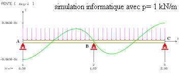

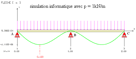

je joins des schémas lpour comprendre le pb
Images attachées
Type de fichier : bmp pb initial.bmp (155,1 Ko, 27 affichages)
Type de fichier : bmp réctions d'appuis.bmp (125,2 Ko, 25 affichages)
Type de fichier : bmp Coube pente.bmp (157,3 Ko, 20 affichages)
Type de fichier : bmp courbe déformée.bmp (242,0 Ko, 21 affichages)
