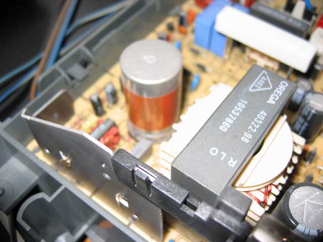

Ne connaissant vraiment pas grand chose en electronique TV, je souhaiterais avoir votre avis sur ce que je pourrais faire comme diagnostic car ma tv de marque THOMSON, ne s'allume plus quand on la met en marche, la diode clignote(alors que normalement celle-ci est soit allumee si la TV marche, soit eteinte) mais ni le son ni l'image ne fonctionnent.
Quelqu'un peut-il m'indiquer si on peut faire certains tests afin de faire le diagnostic soi meme?

Le probleme que j'ai est le suivant : quand j'appuie sur le bouton marche /arret du televiseur, la diode temoin clignote en rouge alors que normalement elle doit rester rouge pendant la periode de chauffage puis pendant que le televiseur focntionne elle est en vert. Aucune image ne s'affiche sur l'écran et aucun son ne sort.
J'espere etre suffisamment clair. Merci pour vos con seils.
Clément.

il faut que tu comptes le nombre de fois que la led rouge clignotte, sachant que le plus souvent c'est le code 27 c'est a dire 2 clignotements puis 7 clignotements.
Ouvres ton tv puis dis nous de quelle couleur est la tht ( grosse "bobine" a gauche ).
80% des pannes sont dues a la tht!!!!

jai a peu pres le "symptome" decrit par azer : 2 clignotements puis 7 clignotements et cette sequence est repete 4 fois ( ce qui fait 36 clignotemments au total), a la suite de ces clignotements la tv se remet en veille.
Pour la tht, jai essaye de jeter un coup doeil ya un petit cylindre de 3ou4cm de hauteur de couleur rouge-marron avec ecrit dessus 380v(entre autre). J'ai pris une photo. Est ce bien cela?
Que puis-je faire? Puis je (ou qqn dun peu plus cale que moi en electronique) le reparer ou faut il absolument l'intervention d'un pro?

ca c'est la photo du transfo d'alim....pour la tht, voir coin du chassis gauche vers péritel.

desole mais je vois rien d'interessant a cote de la prise peritel, est ce que le THT peut se situer a larriere du tube cathodique?

quand tu es derriere le tv, au milieu vers toi, il y a le tuner et bien a sa gauche tu as la tht ( avec un gros fil rouge qui va sur le tube avec une ventouse au bout ).
Es tu sûr que ton tv soit équipé d'une tht?

Sur le chassis ICC17, la THT de couleur crême est bonne à changer.
