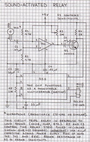

je recherche un schéma pour réaliser un interrupteur qui réagit au bruit. Genre en claquant des mains la lumière s'allume!

pour le principe ,j'ai une idée :
entierement en composants de surface :
tu à ton micro ,tu sélectionne la gamme de fréquences à capter avec un circuit bouchon (ocillateur je crois) et ,avec un condo , tu élargi le temp de détection (entre deux bruit ,pour ne pas avoir de vacillement du signal) ,tu réalise une interface de puissance qui fait collé un relais ....

Je t'envoie un plan que j'ai essayé il fonctionne bien pas compliquer a faire j'espere t'aidé by.

Excuser moi pour le fichier precedent je l'ai trop compresser un nouveau by.
