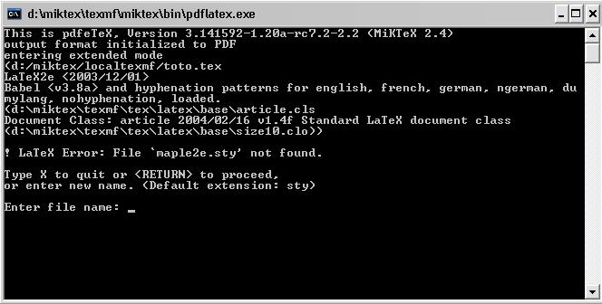

He bien, avec ou sans extension, j'ai l'erreur "LAtex Error : file maple2e.sty not found"
C'est génant ça...

Bon cela veut dire que maple utilise une "feuille de style" pour ses fichiers latex.
Ce fichier maple2e.sty doit être présent quelque part sur ton disque dur. Il faudrait que tu le mette au bon endroit dans la hierachie de miktex. il est suggéré de mettre cela dans le répertoire localtexmf par exemple C:\localtexmf\mapple
IL faut peut être faire un truc pour voir si tout marche bien avec miktex. je ne sais pas trop

Exact, j'ai trouvé le .sty, que j'ai mis dans le dossier d:\miktex\localtexmf, ainsi que le fichier .tex que je voulais rendre en pdf.
Toujours "LAtex Error : file maple2e.sty not found"
Naoli est déconnecté   Réponse avec citation

Il faut maintenant que tu mettes à jour la base des fichiers de mikTex...
Pour cela, il faut lancer "MIKTex Option" qui se trouve dans la liste des programmes et que tu fasses Refresh Now dans la partie Général/File Name database.
Je pense qu'après cela ca devrait marcher...

Arf...Ben non Je te laisse voir la capture, après avoir mis
pdflatex d:\miktex\localtexmf\toto.tex
j'ai :
Nom : pb.JPG
Affichages : 111
Taille : 43,7 Ko
