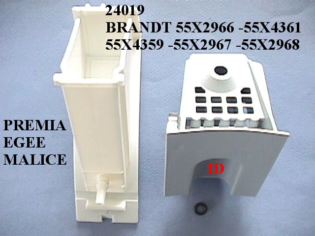

Boujour,
J'ai une petite flaque d'eau devant mon lave linge. Je voudrais vérifier l'état du filtre, mais après avoir ouvert la trappe au fond du tambour, je n'arrive pas à extraire la pièce visible au fond de la cuve, qu'on peut attraper avec deux doigts. Je ne retrouve plus la notice, est-ce bien là qu'il faut intervenir? Merci de vos conseils.

salut,
tout a fait "le piege a objet" se trouve la,en se qui conserne sont retrait,aucune idée,moi je lé pete toujours..mais meme sans ,ca fonctionne tres bien,mais bon c'est a tes risque est péril apres.

Re : accès au filtre lave linge Brandt LA9000T
Je pense que ce que tu vois dans la durite cuve/pompe est un déflecteur pour que l'eau se vidange plus vite lors de l'essorage. Il ne faut pas l'extraire et d'ailleurs tu n'y arriveras probablement pas.
Si tu as de l'eau en dehors de la machine, c'est qu'il y à une fuite !
Si c'est un LL frontale (chargement par le devant) verifier le joint cuve facade.En passant le doigt tout autour.
Sinon, c'est le joint axial de la pompe qui fuit. Une visualisation à l'oeil suffit.(par en dessous bien sur)
Bon dépannage.
si effectivement c'est le filtre , mais s'il n'est pas sortie regulierement , tuas toute les chances de le casser .
Effectivement, c'est le piège à objet, accessible depuis l'intérieur du tambour en ouvrant une petite trappe du tambour.
Tu devrais demander à Brandt, par mail, (voir sur leur site) la notice de ta machine.
Votre piece doit etre celle la :
elle est égaleemnt visible sur : http://piece.midem-est.net
Nom : 24019aD.jpg
Affichages : 130
Taille : 56,1 Ko
