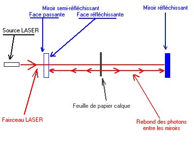

Lors de la fête de la Science à Colmar (68) (en 2002, je crois), le musée de l'optique de Biesheim (toujours 68), présentait cette étonnante animation :
Un faisceau laser alimentait en photons un jeu de miroirs. Ce faisceau se réfléchissait entre 2 miroirs, l'un réfléchissant, l'autre semi-réfléchissant, enrichi par l'arrivée de nouveaux photons. Une feuille de papier calque (donc laissant passer une part du laser) et située sur la trajectoire des "rebonds amplifiés" du faisceau laser, s'est consumée sans embrasement au bout de 90 secondes environ sur la trajectoire du faisceau.
Je n'ai pas plus d'explications, il ne s'agit que d'un témoignage de visu d'une expérience inédite pour moi ...
