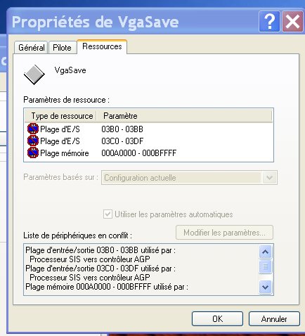

Piafou63
Localisation: Clermont-Ferrand
Âge: 35
Messages: 79
Re : DVD impossible à lire
merci.
je ne trouve rien concernant la sortie tv, en revanche il semble qu'il y ait un conflit matériel dans la bécane (voir copie d'écran ci-joint) ???
c'est quoi DMA ? (c'est la première fois que j'ai un lecteur dvd, moi rien connaître !!)
ma bécane a deux mois.
merci encore de ton aide !!

Vieux 22/02/2005, 17h31   Sujet DVD impossible à lire - Message #9
M. Kiwi Blanc-Jaune
Date d'inscription: avril 2003
Localisation: Tout in haut d'min ch'terril
Âge: 31
Messages: 416
Salut !
C'est quoi VgaSave ? C'est ta carte graphique ?
As-tu essayé de désinstaller/réinstaller les drivers de ta carte graphique ?
MKBJ.

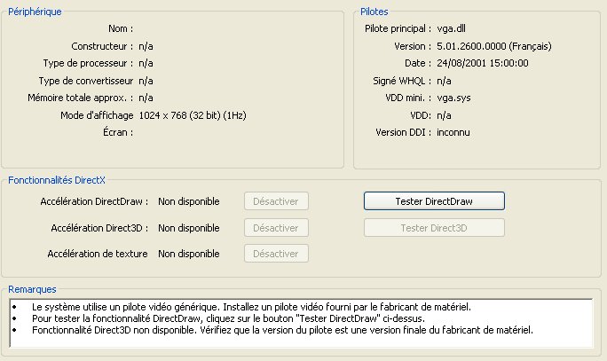

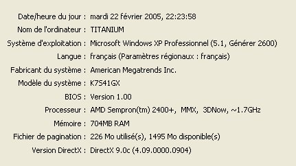

Vieux 22/02/2005, 18h17   Sujet DVD impossible à lire - Message #10
Konrad
Date d'inscription: mai 2004
Localisation: 3e planète du système solaire
Âge: 27
Messages: 2 325
Hum, effectivement je n'avais pas regardé ta screenshot, désolé...
Quand Windows démarre, il charge les pilotes matériels, dont les pilotes graphique évidemment ; et s'il ne trouve pas de pilotes spécifiques, il charge son pilote par défaut : VGA Save........ (et s'il n'y a pas de matériel VGA standard, il charge encore un autre pilote).
Si VGAsave s'est chargé alors que tu as installé des pilotes graphiques, évidemment il y a conflit entre les deux... Cette situation me paraît bizarre, car si les drivers graphiques sont installés, Windows ne devrait pas charger ses pilotes VGAsave.... C'est donc que quelque part les pilotes ont merdé, il vaut mieux les réinstaller (en les désinstallant précédemment pour faire quelque chose de propre).
De plus cette mauvaise installation des drivers pourrait aussi expliquer que les DVD saccadent...
Pourrais-tu donner plus de détails sur ta configuration, surtout la carte graphique ? (marque, modèle, et quels pilotes tu as installés : ceux du CD fournis, ou ceux téléchargés sur internet, ou tout était installé à l'achat du PC) ? :confused:

Piafou63
Âge: 35
Messages: 79
oui, tout était installé ! C'est un copain qui m'a monté cet ordi. ça fait trois jours que j'essaie de le joindre, en vain !
Les propriétés de ma carte graphique sont absolument inconnues, ça c'est le mieux !!
il y a le pilote par contre, je te mets une copie du dxdiag que je viens de faire, tiens,en pièce jointe !
Merci beaucoup de tes conseils en tout cas. J'enregistre tout ça, et je vais "débroussailler" quand j'aurais eu ton idée après que tu auras vu le screenshot de dxdiag...
