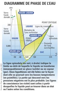

Voilà un diagramme de phase de l'eau..
au delà du point critique pour une pression de 218 atmosphère ( =218 bar) et une température de t°= 375°C il n'y a plus de différence entre l'eau liquide et l'eau gazeuse.
