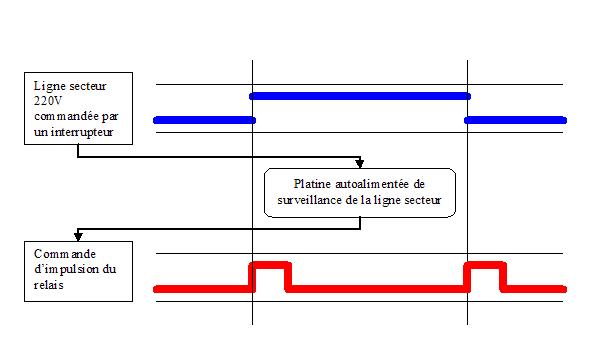

Commande d'un relais à impulsion à partir des changements d'état du secteur
Je recherche le schéma de principe d'une platine (ou les références d'un kit existant) qui permettrai de commander en impulsion un relais 12V (sortie 5A/220V par ex.) à partir des changements d'état d'une ligne 220V (sous tension/hors tension).
La mise hors/sous tension de la ligne n'entraine pas obligatoirement la consomation de courant.
Il faut pouvoir filtrer les variations de secteur pour ne pas entrainer des commandes intempestives du relais.
La mise en route de la platine ne doit pas provoquer une commande du relais.
Par avance, merci pour votre aide.

Bonsoir...
Cela me parait intéressant mais j'ai encore besoin de quelques explications.
electrome, dans quelle fonction cet équipement renvoit-il une impulsion au relais lorsque le secteur est mis hors tension ?
tazzz28, je crois comprendre que R1 permet d'ajuster le temps de mise en route du relais, peux-tu être plus précis sur les 2 CI à utiliser (la liste des CMOS 40XX est longue).
D'autre part je ne vois pas comment tu contrôle la ligne 220.
Pour essayer d'être plus clair je vous communique un schéma de fonctionnement.

Bonsoir tazzz28,
merci pour les références.
Concernant "la dernière partie sur le contrôle de la ligne 220V", il s'agit de générer une impulsion au relais lorsque l'état de la ligne passe de ON à OFF.
En fait à chaque changement ON/OFF et OFF/ON de la ligne 220V, la platine génère une commande (temporisée) de fermeture du relais.

Merci à electrome et à tazzz28 pour leur aide mais j'ai besoin d'encore quelques explications.
tazzz28 : où sont les points d'entrée de contrôle de la ligne 220V ?
Est-ce que la platine fait bien coller le relais dans les 2 cas de changement d'état ON/OFF et OFF/ON de la ligne 220V ?
electrome : U semble être l'alimentation (alternatif de 24 à 240V ou, au choix continu 24V) du module et Y1 devrait être le contrôle des changements d'état de la ligne 220V... mais quel est le branchement.
Merci à tous les deux d'éclairer ma lanterne.
