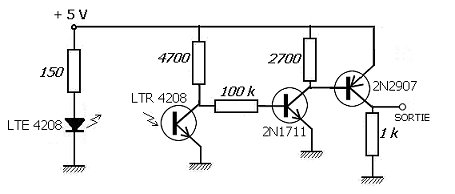

j'ai realiser ce montage mais ca n'as pas marcher.

Bjr,as tu calculer pour avoir 20ma sur ta diode?je n'ai pas fait le calcul

je n'est pas fait le calcul mais le professeur qui m'encadre a verifier les valeur de la resistance et de la source.
mais ce qui m'etonne le plus ce que la LED reste tout le temps allume.
le transistor est censé etre bloqué s'il n'y a pas de signal sur la base, non??

la led reste aussi allumée dans le noir?

peut être que le courant d'obscurité du phototransistor est trop élevé.
Je mettrais une résistance (100k à 1M..?) entre la base du BC238 et la masse

j'ai retrouvé le schéma d'un montage détecteur infrarouge que j'avais bricolé il y a quelques années;tu pourrais t'en inspirer

Merci pephy, pour ton montage je vais l'essayer dès que j'aurais le materiel necessaire.
En ce qui concerne la LED, oui elle reste allumee dans le noir.
Est ce que quelqu'un pourrait me dire le courant Ic dans le 2eme Transistor est due a quoi?

Bjr, je pense que le transisitor qui commande le 2e est hs ou la tension est trop importante sur ce transistor .De + je pense que le courqnt Ic est d' au moins 20ma si ta eld fonctionne.Tu devrais regarder les caracteristiques dans un databook
