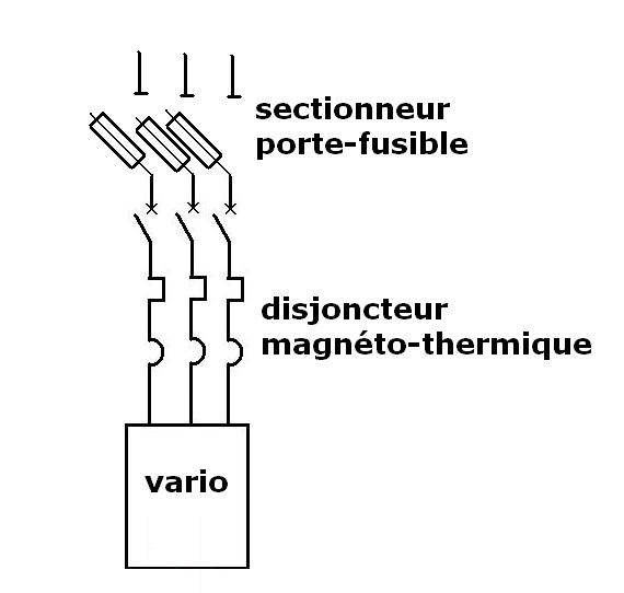

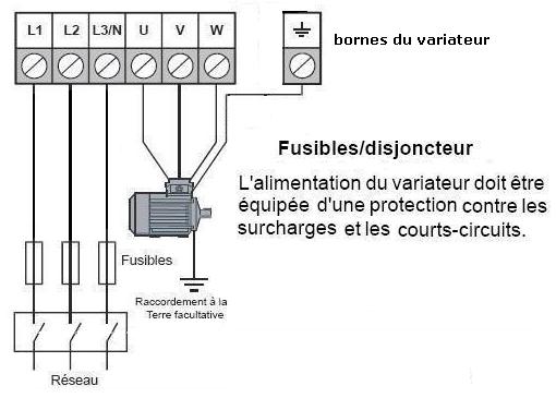

je voudrais voici 2 schémas ; un qui vient de la doc d'un variateur et un autre où j'ai imaginé un câblage.
D'après vous, ça va?
Est-ce qu'avec un tel disjoncteur, je peux éviter un relais thermique?
Merci bien...

je crois que ca va marcher tres bien mais le disjoncteur est plus cher qu'une reliais

tu me conseillerais donc un relais thermique à la place?
ce sera suffisant?
en aval du variateur (donc avant le moteur), pas besoin de mettre quoi que ce soit?

Salut. En amont du variateur, un simple disjoncteur suffit ... Pour ce qui est de l'aval, tout dépend du variateur et du moteur. Si tu mets un variateur de 1.5Kw pour un moteur de 750 W , là oui, il est préférable de mettre une protection magnéto-thermique ( genre GV2 ) avant le moteur, et la calibrer à I nominale moteur...

Salut. Le sectionneur est prévu seulement pour permettre la séparation du circuit. Il n'a pas de pouvoir de coupure -> ne pas ouvrir en charge. Le disjoncteur lui permet de réaliser les deux fonctions : séparer le circuit, et proteger l'installation en cas de court-circuit. Je mets en fichier joint les symboles de disjoncteur et d'un sectionneur .

ok, donc le disjoncteur est indispensable ; mais d'après toi, est-ce que le sectionneur est nécessaire (peut-être du point de vue des normes)?

Salut. Le sectionneur n'est pas nécessaire. Il réalise ( lorsqu'il est associé à des fusibles adequat ) les mêmes fonctions qu'un disjoncteur, sauf que l'on ne peux pas l'ouvrir en charge. Son prix est faible comparé a un disjoncteur mais il faut lui rajouter les fusibles ... Il est préférable d'utiliser un disjoncteur ( a mon avis ).
Quand à la norme, les deux font la même chose : de toute façon, le disjoncteur ou le sectionneur protègent quoi ? --> ils protègent tout les deux la ligne d'alimentation du variateur .
Un détail près : lorsque l'on utilise un sectionneur, il faut utiliser les deux contacts situés en bas de l'appareil pour couper la commande.

sinon, les infos concernant le courant d'entrée du variateur, je les ai eues dans la doc.
il y a aussi cette note : Les valeurs de courant d'entrée permanent maximum permettent de dimensionner les câbles d'entrée et les fusibles. Sans valeur de courant d'entrée permanent maximum n'est indiquée, utiliser les valeurs de courant d'entrée à pleine charge.
voici le lien pour accéder à la doc ; le tableau dont sont issues ces infos est à la page 7 ; 2° tableau, 1° ligne...
http://www.leroy-somer.com/documenta...IGIDRIVEsk.pdf (par contre, je peux te l'envoyer par mail si t'arrives pas à la télécharger vu que ça fait plus de 6 mégas...)

Salut. J'ai bien lu la doc, Ok, je comprend mieux maintenant. Dans ce cas, il faut utiliser un disjoncteur de 2.5 A voir plus. En fait tout dépend de la section des câbles alimentant le variateur. Pour un courant de 2.5 A, tu peux mettre du 1.5 mm² avec une protection maximale de 10 A. Le disjonteur de tête peut-être un C60N 10A courbe C ( standard de chez Merlin Gerin ) . N'oublie pas , ce disjoncteur protège la ligne alimentant le variateur ...
Message du 27/05/2005 09h30 :
en fait, il y aura 2 cas : un variateur de 750W avec un moteur de 750W, et un variateur de 370W avec un moteur de 184W environ.
Pour le premier cas, ne rien mettre en sortie du variateur et bien régler le paramètre de courant nominal du moteur. Ainsi, c'est le variateur qui va proteger le moteur.
Pour le second cas, il faut régler l'intensité nominale du moteur ( elle doit être indiquée sur la plaque moteur ) et , en sortie du variateur, mettre un GV2 avec le réglage de l'intensité nominale ( voire un poil de plus pour être tranquille ) et régler le paramètre variateur concernant l'intensité nominale u moteur au minimum .
Avec ça ce sera parfait....

Salut. Le relais thermique en aval est bien mais par contre, il s'associe avec un contacteur. De plus, le relais thermique que tu propose ne coupe pas l'alimentation du moteur en cas de défaut : il indique a un organe extérieur qu'il faut couper l'alimentation du moteur car il y a un problème. Le GV2 en revanche est un DISJONCTEUR magnéto-thermique. Là est toute la différence.
Le disjoncteur que je mets ( le C60N 10A ) est en AMONT, il protège la ligne, ici câblée en 1.5mm² intensité max 10A...

en fait, quand je disais : le gv2 allait pas en amont du vario?, je voulais en fait dire : ce que je proposais de mettre un GV2 en amont du variateur, ce n'étais pas bon? et non pas : tu mets pas le GV2 en amont?
j'ai compris que tu voulais mettre le GV2 comme protection thermique du moteur. bref, passons sur ce quiproquo.
en fait, si je veux mettre une protection magnéto-thermique (GV2) en amont du variateur, c'est que dans la doc, il est précisé : L'alimentation du variateur doit être équipée d'une protection contre les surcharges et les courts-circuits. Le non-respect de cette spécification peut entraîner un risque d'incendie.
à moins que le C60N ne soit magnéto-thermique aussi ; dans ce cas, je ne saurais plus que me taire... :confused:

Salut. Pas de problèmes sur ce fameux GV2. Personnellement, je n'ai jamais vu de variateur alimenté avec un GV2 . Pour la simple raison, je vais encore me répéter : car la protection en amont protège la ligne. On est d'accord. Le seul soucis c'est que si tu mets autre chose en parallèle sur cette même alimentation, il faudra regler le GV2 en fonction !. Le C60N 10 A courbe C , est un disjoncteur magnéto-thermique taré a 10A. De plus , il faudrait voir le pouvoir de coupure du GV2 pour savoir si on est autorisé a le mettre ...
Il faudrais que tu jette un oeil sur le site de télémecanique pour voir le disfoncteur. De plus, on en trouve dans les magasins de bricolage tandis que le GV2, lui, je n'en suis pas sûr...
