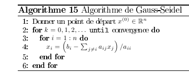

je joins l'algo que j'ai vue sur:
http://www.unige.ch/ses/metri/gilli/.../MNE-Cours.pdf
je comprends pas comment décomposé cela
