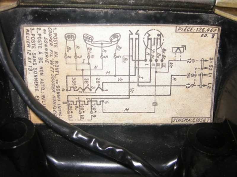

Vieux 30/10/2005, 17h05   Sujet comment puis-je brancher un vieux téléphone - Message #17
Muche
Messages: 2
Et pour la sonnerie externe ?
En vous lisant vous m'avez beaucoup aidé et maintenant mon vieux téléphone est connecté à la ligne.
En effet, j'ai acheté un vieux ericson mural, qui une fois la ligne connectée grace à vos informations, fonctionne trés bien.
Sauf que je ne sais pas comment brancher la sonnette. Pouvez vous m'aider ?
Je vous joint la photo du schéma qui se trouve à l'intérieur du téléphone. Si quelqu'un a une idée...
Je vous remercie par avance.
Muche,
Qui grace à vous apprend petit à petit...
Nom : telephone b.jpg
Affichages : 731
Taille : 52,9 Ko
