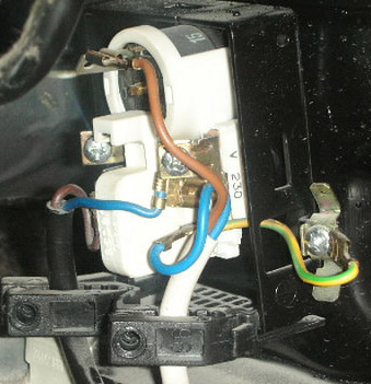

Tester un relai de démarrage
J'ai un congélateur / réfrigérateur Miele (KF 5434) qui ne fait plus de froid pour la partie réfrigérateur. Equipé de deux moteurs, la partie congélateur fonctionne bien. La lumière du réfrigérateur fonctionne. J'ai d'abord pensé à un problème au niveau de la sonde. Mais en éteignant et rallumant le réfrigérateur, on entend le compresseur se lancer me semble t'il et un bruit de cliquetis ensuite plusieurs fois.
En appelant le service technique de la marque, on m'a répondu que le problème venait soit du compresseur, soit du relai de démarrage. Si le problème vient du relais, comment le tester et où est-il situé à l'arrière ? (est-ce le boîtier électrique entre les deux compresseurs ?).
Merci de votre aide.
Vinzo

bonsoir,
le relais de demarrage se situe sur le compresseur concerné soit celui qui est froid et qui possede un bac de recuperation d'eau de degivrage sur ce type de compresseur c'est generalement du danfoss. Verifier le d'abord visuellement apres l'avoir debranché du moteur (3 broches) a+ mic33

Merci de votre réponse rapide. J'ai enlevé le couvercle du boîtier en plastique qui contient le relais de démarrage du réfrigérateur (compresseur froid et avec bac de dégivrage). C'est un relais de marque "aspora" visiblement si on en croit ce qui est marqué dessus. Je ne vois pas de vis de montage sur le compresseur ?
Côté électrique, il y a le neutre et la phase qui arrive sur deux broches du relais. Il semble être relié avec un condensateur (rond couleur argenté, 3 microF) fixé sur le chassis. Comment puis-je déterminer en fait si la panne vient de ce relais ou du compresseur.

Voici la photo du relais.

la photo est en attente de validation
mais j'ai une solution qui peut valider votre panne elle est très simple
appareil débranché compresseur incriminé froid tenez vous a proximité immediate de la prise et du compresseur thermostat actif
vous branchez la prise et simultanément vous donnez un violent (très violent) coup de pied au compresseur s'il démarre changez le relais de démarrage sinon votre compresseur est h.s
